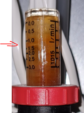

Hallo Michael, ich habe mal ein paar Fotos von dem Verteiler im Obergeschoss gemacht. Habt rechts könnte ein Überströmventil sein, oder? Ich habe jetzt oben mal die Räume auf 19 grad gestellt, mal schauen, ob die Stellmotoren dann hoch gehen.
Ein Foto von dem Verteiler unten mache ich im Laufe des Tages, da der leider zu gebaut ist 🙈
vielen Dank
Hier noch kurz die Bilder vom Erdgeschoss. Ich hoffe man kann was erkennen. Komme leider gerade nicht besser ran.

Leider kann man auf den Bilder nicht die Schwimmer ablesen.
Das ist zu unscharf, bzw. ein schlechter Aufnahme Winkel.
Nimm eine Taschenlampe und lies den Schwimmer ab und notiere die Werte.
Ich brauche keine Bilder, nur die Werte!

Ok, das klingt plausibel. Oben sind es ca. 2,9 l/min bei dem einen Stellmotor, der offen ist. Bei den unten muss ich nochmal aufräumen und genau schauen. Sonst muss ich die oben einfach mal alle öffnen und alle Räume heizen und dann einfach öfter Fenster öffnen.

ich habe nun mal alle Stellmotoren geöffnet. Laut meiner Rechnung gehen nun laut Schaugläser zusammen Rechnung ca 1.000l/h durch. Dies müsste ja ausreichen, oder? Zur Not, wenn es zu warm wird, werde ich an der Heizung von 20 grad auf 19 reduzieren. Ich schaue mal ein zwei Tage, wie es sich verhält. Danke nochmal
