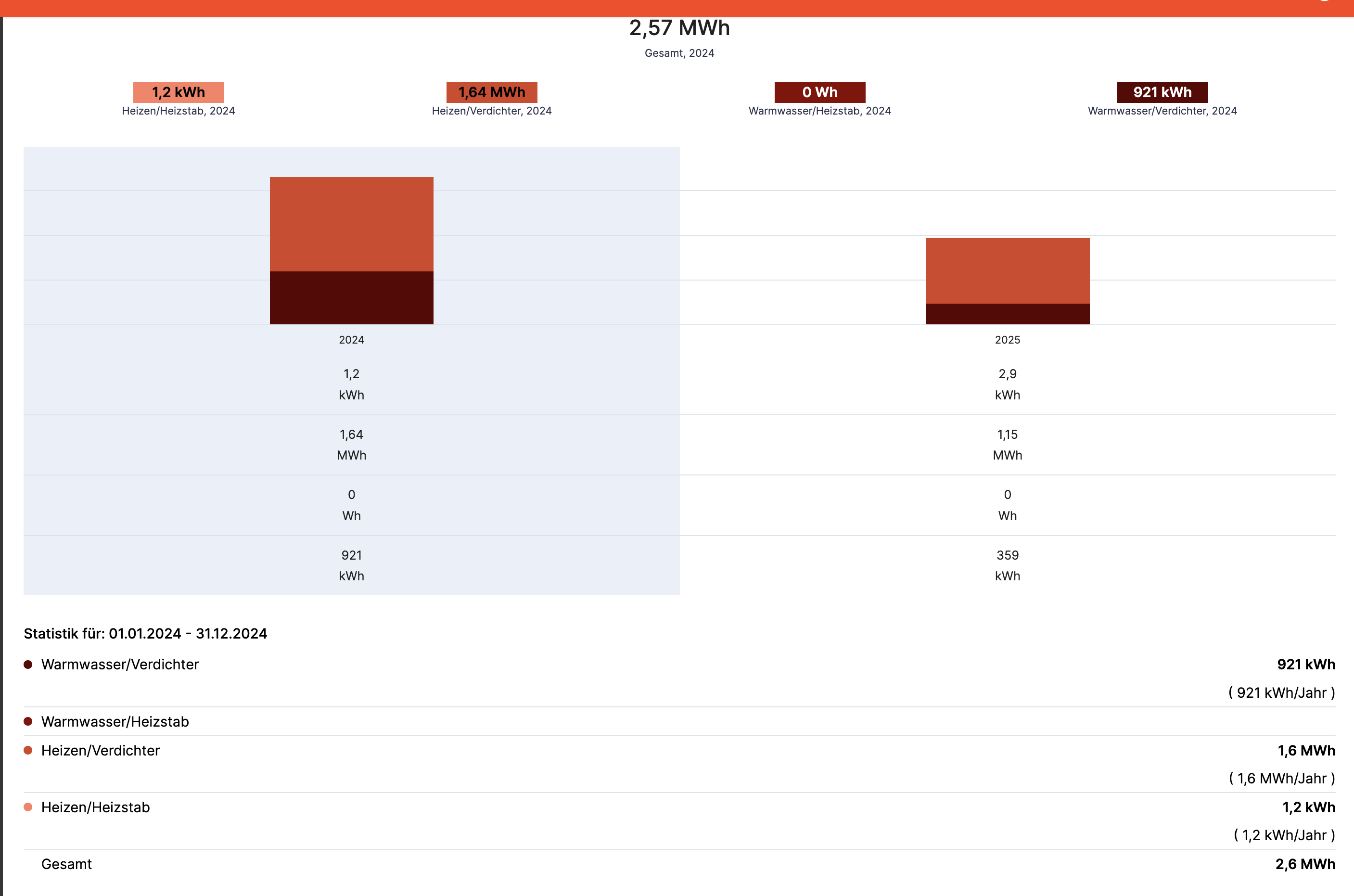

Anbei die Daten des Stromverbrauchs für 2024 und 2025 (bis heute), wobei die Statistik unten im Bild immer für 2024 angezeigt wird ...
