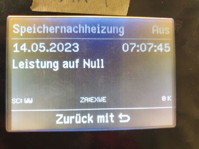

wir haben in einem Neubau Bj 2020 eine 250 S mit einem Gasbrenner. Seit einigen Wochen schaltet sich der Verdichter laut App sehr oft ein: Bei 3 Betriebsstunden am Tag bis zu 25 mal. Vor Ort sehe ich im Logbuch, dass es meistens nur einen Anlauf gibt, und dann aus ??? Gründen z.B. 3 Versuche und dann schaltet der ext. WE ein Speichernachheizung mit dem Text "Ersatzheizung". Das hatte ich vorher noch nicht gelesen. Was kann die Ursache sein? Der Kältekreis Meldungsstatistik zeigt keinen Fehler an. Auch nicht die Meldungshistorie.

Insgesamt läuft die Anlage einfach nicht rund. Der Gasbrenner muss bis zu 4 mal starten je Wassernachheizung, weil die Wp den Vorlauf begrenzt auf 5 Grad über WW-Soll und vom Brenner 70 Grad kommen.

die WW-Temperatur ist 50 Grad, wie im Vorjahr. Es hängt mit der Außentemperatur/Bivalenter Betrieb parallel zusammen vermute ich. Wenn es tagsüber über 10 Grad hat, dann läuft die Wp normal 20 bis 25 min durch bis das Wasser warm ist, ohne Gas. Energieeinsatz die letzten 10 Tage: 18 kwh Gas, 54 kwh Strom (bereits sehr warm Ende Mai). Gasbrenner 24 Starts, Wp 104 Starts lt. App. Dankeschön und Grüße Franke1
