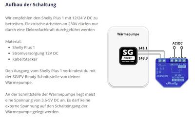

Danke für die Antwort, wäre auch so eine Schaltung der SG ready Schnittstelle möglich?
Dann könnte die vorhandene OpenWB die Steuerung übernehmen.

@Multivan Interessanter Ansatz... ich nehme an den hast du hierher?
Werde ich mir mal näher ansehen. Hätte sogar noch zwei ungenutzte Shellys da... und meine Home Asisstant Instanz weiß wann genug PV-Strom da ist, die könnte dann den Shelly ansteuern.
@Flo_Schneider, ich würde wie vorgeschlagen die Ansteuerung SG-Ready-Schnittstelle vornehmen, da alle Komponenten zu Steuerung schon vorhanden sind und auch die PV-Überschussladung wunderbar mit der openWB den Kostal-Smart-Meter und der Wallbox von go-eCharger läuft. Eine Einbindung der Shelly in die openWB-Steuerung ist schon vorgesehen.

Hallo Multivan,
die Ansteuerung muss wie folgt vorgenommen werden. Die zugehörigen Einstellungsmöglichkeiten hänge ich ebenfalls an.
