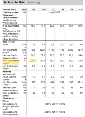

Ein großes Problem ist in der Tat die max. zul. Soletemperatur von 25°.
Die WP steht bei mir in der Garage, hier habe ich aktuell 29°.
Kann man denn diesen Parameter deaktivieren oder höher setzten.
Ich verstehe ohnehin den Sinn nicht. Ich will im Sommer lediglich den Pufferspeicher laden, um über den Frischwasserwärmetauscher warmes Brauchwasser ziehen zu können.
Ich brauche keine Temperaturregelung, diese habe ich an anderer Stelle. Die WP soll lediglich einschallten, wenn die externe Freigabe kommt und ausschalten wenn diese wieder weg ist.
Im Winter funktioniert das Ganze seit 15 Jahren relativ problemlos. Ich vermute deshalb, dass die hohen Temperaturen ursächlich für die Probleme sind. Aber es muss doch möglich sein die WP im Sommer für die BW Bereitung zu nutzen.
