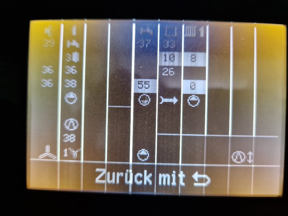

in regelmäßigen Abständen (täglich) steigt unsere WP aus.
Fehlermeldung Wärmepumpe A9 und Kältekreis O7.
Aktuell nur Warmwasserbetrieb (Solltemp. 55°)
Seriennummer: 7440161401169109
Hilfe!??!

Hallo AB_9495_,
die Meldung 07 ist eine Meldung vom Kältekreisregler. Um diese genauer einzugrenzen, muss der Err-Code aus der Diagnose Kältekreisregler ausgelesen werden. Wichtig ist, der Code liegt dann an, wenn die Meldung 07 auftritt. Alternativ kann auch unter Kältekreis der vorherige Lauf abgefragt werden. Du gelangst dorthin, indem du die "OK"- und "Menü"-Taste für ca. 4 Sek. gedrückt hältst.
