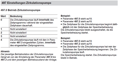

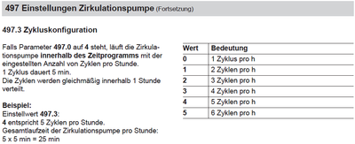

Wenn du die VM-Zirkulationspumpe hast, dann leuchtet die grüne LED, wenn die Pumpe Spannung bekommt. Mit OneBase-Anlage gibt es noch einige Konfigurationsmöglichkeiten für die Zirkulationspumpe, die das Verhalten beeinflussen, z.B. ob sie im Zeitfenster dauerhaft oder nur zyklisch läuft.
