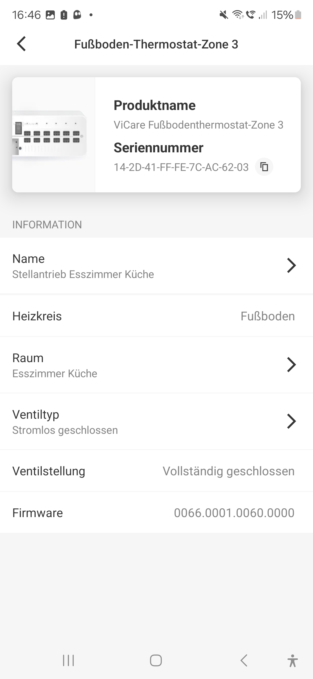

woran kann es liegen das trotz aktuell aktiver Heizphase (von der Uhrzeit) der Stellantrieb auf vollständig geschlossen steht obwohl die Soll Temperatur nicht erreicht ist? Soll 23,5 Ist 22 Grad.

woran hast du festgemacht, dass die Ventile geschlossen sind?
Hast du davon und von den Temperaturen einen Screenshot?
In unserem System kann ich aktuell beim Regelverhalten keinen Widerspruch feststellen.
Hallo und guten Morgen,
  • zum einen daran, das in der App kein "heizen" angezeigt wurde (rötliche Färbung der Raumkachel), zum anderen an der Info das die Stellantriebe auf "vollständig geschlossen" standen. Die Stellantriebe waren auch alle geschlossen als ich am Heizkreisverteiler nachgeschaut habe. Im Anhang Screenshots aus der App. Die Stellantriebe habe ich nicht fotografiert.

Ich vermute, die Daten sind nicht immer 100% aktuell. Die Fußbodenthermostate sind nur mit 14% Signalstärke mit dem System verbunden, das ist zu wenig.
Bei so geringer Signalstärke kann es vorkommen, dass entweder Daten nicht aktuell sind oder die Regelung allgemein nicht richtig funktioniert.
Sorge doch bitte als Erstes für ein besseres Signal an den Fußbodenthermostaten, vielleicht durch eine bessere Position des Repeaters.
