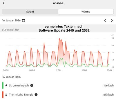

Bei der Installation unserer A 250 im Aug. 2023 lief die Anlage bei wenig Bedarf und in den Übergangszeiten mit  wenigen Starts am Tag. siehe Beispiel
Nach den Updates 2440 und jetzt 2532 sind diese Zeiten vorbei. siehe 2. Beispiel
Glaube Viessmann braucht nicht unbedingt eine KI Lösung, sondern sollten dass was Sie schon mal gekonnt haben in einem neuen Update umsetzen.
Das wir als Kunden unsere Anlagen heute fast händig steuern wirft kein gutes Bild auf Viessmann.
