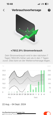

Wenn ich den Bild glauben soll, dann verbrauche ich demnächst 75 KW am Tag. Das kann ja wohl alles nicht so Stimmen
Hallo Uwe12,
das Problem mit der fehlerhaften Darstellung der Energiebilanzierung ist bekannt. Die Kollegen arbeiten diesbezüglich an einer Lösung. Gleich doch einmal mit deinem Stromzähler ab, ob tatsächlich ein derartiger Verbrauch vorhanden ist.

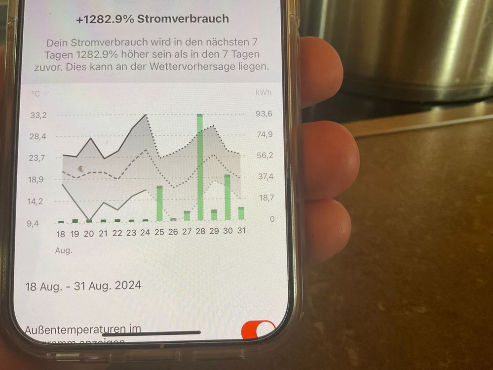

Tolle Sache, die Wärmepumpe Siehe Foto
Kann ein Darsteller Problem sein mit der App aber so ein Mist bezahle ich 4,99 € unglaublich
Das ist mit Sicherheit ein Darstellungsproblem in der App.
Dann sollte man die App erst mal tauglich machen bevor man Geld kassiert

Lass Dir vom Elektriker einen geeichten Stromzähler, eventuell per Modbus auslesbar, installieren. Hierüber soll alles laufen was Stromverbrauch Wärmepumpe ist. So siehst Du genau was verbraucht wird und kannst diesen extern auslesen und die Daten weiter verarbeiten.
Ohne einen Stromzähler im Gerät kann die App nie den genauen Stromverbrauch anzeigen. Sie kann nur versuchen den Verbrauch zu schätzen, diese Angabe wird man aber nie für Abrechnungszwecke o.ä. verwenden können. Deine Erwartungshaltung ist ohne Stromzähler technisch nicht erfüllbar.
