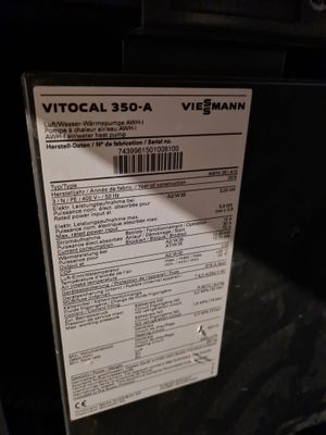

Wir haben vor 6 Jahren eine Vitocal 350 A in unseren Neubau einbauen lassen. Diese Anlage hat unheimlich viele Abbrüche, es kommt sehr oft die Meldung mit dem Stromwächter.
Außerdem verbraucht die Anlage ca. 10-11.000 KW im Jahr. Ist der Stromverbrauch normal? Das kann doch nicht sein, diese Wärmepumpe ist ja letztendlich teurer als eine Gas oder Ölheizung....Hinzu kommt noch die unendlich vielen Fehlermeldungen.
Es waren schon mehrmals Techniker auch von Viessmann da um die Fehler zu beseitigen, dies hat aber bis dato keiner hin bekommen, die Anlage fällt trotzdem ständig aus, und das seit der Inbetriebnahme.

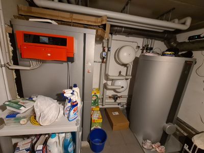

Das hört sich schrecklich an! Mein Heizungsbauer hat die Planung gemacht und ja eine Heizlastungsrechnung wurde auch durchgeführt. Am besten lasse ich mal einen Techniker von Viessmann kommen und er soll sich das mal anschauen. Gibt es eine Möglichkeit den Techniker irgendwie direkt zu beauftragen, denn der Heizungsbauer ignoriert meine Anfragen.
So, das wäre meine Anlage.

Hast Du zufällig ein Hydraulikschema Deiner Anlage ?
lg
Guennie
Ne leider nicht und habe die Berechnung nie erhalten. Ich werde nachfragen , vermute das ich weiterhin ignoriert werde. Irgendwie muss ich unbedingt einen Techniker beauftragen, es sollte doch eine Ausnahmemöglichkeit geben, das ich den direkt beauftragen kann.
