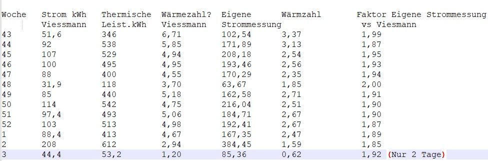

in der Vcare APP kann man die Daten des Stromverbrauchs und der Thermischen Leistung abrufen.
Diese Daten erscheinen mir unrealistisch. Habe deshalb einen Stromzähler an der Sicherung für die Wärmepumpe angebracht. Die eigene Messung zeigt einen fast doppelten Stromverbrauch an.
anbei einige Messdaten in kWh. Die Angaben beruhen darauf das die Thermische Leistung stimmt.
In dieser Woche (Woche 3) liegt die Wärmezahl sogar unter 1. Letzte Nacht waren es -11C und die Wärmepumpe lief.
Das passt nicht zusammen. Hat jemand eine Idee.
Speziell wie verlässlich ist die Strommessung von Vissmann und was hat der Messwert für einen Einfluss auf die Heizungssteuerung.

Vielen Dank für die schnellen Rückmeldungen Flo unf PeterF60,
die Messwerte zwischen Viessmann und mir liegen nahezu 100% auseinander.
Ich gehe davon aus, dass die thermische Leistung mathematisch berechnet wird und
die elektrische Leistung gemessen wird. Ist das so?
Das würde bedeuten die Messung ist nicht korrekt. Gibt es dan in den "tiefen" der Parametereinstellungen
einen Parameter für eine solche Messkorrektur?
VG old_owl

Das erklärt u.a. auch, wieso der angezeigte berechnete Strom für die Verdichterleistung immer etwas ("bis zu ca. 20%") kleiner ist als gemessene "Gesamt-WP-Stromwerte". Aber wir geschrieben: nur "etwas (bis zu ca. 20%)", Unterschiede bis zu 100% lassen sich damit nicht erklären.

Gemessen wird mit einem Shelly 3M. direkt an der Sicherung der Wärmepumpe. Mit dem 2 Kanal wird der Verbrauch der Heizung sammt der Pumpen gemessen.
Aktuell: Verbrauch für KW 3.
Shelly WW 149kWh
Shelly Heizung 5,8 kWh
Strom Viesmann gesamt 79,2 kWh
VG old_owl
