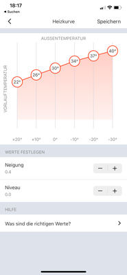

Meine Heizkurve ist wie folgt eingestellt:
Wobei mir aufgefallen ist, dass die Vor- und Rücklauftemperaturen, die mir die Anlage ausgibt (auch in der App) und die ich an den analogen Anzeigen ablese, ca. 2 bis 3 Grad voneinander abweichen:
Die von der Anlage ausgegebenen Temperaturen waren zu dem Zeitpunkt z.B. 30,8 bzw. 28,9 Grad.

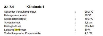

Du muss dir den Datenpunkt für die Verdichter-Modulation holen.
Dann solltest du bei Änderung der Sekundärpumpe eine Änderung der Modulation sehen und in der Dauer wie lang eine Beladung läuft.
@qwert089  Du hast nicht zufällig die Nummer dieses Datenpunktes? Das ist nämlich leider die große Herausforderung bei der Direktanbindung - die Identifikation der entsprechenden Adressen. Hier habe ich schon einiges an Recherche- und Analysearbeit reingesteckt und die meisten relevanten Informationen gefunden, aber ein paar fehlen mir noch...

@Galbatorix
nicht sicher..
schau hier
https://github.com/openv/openv/issues/347
--> Excel Datei
getSpdKomp0x1A541COCompressor FrequencyCompressor_Freq

mit Vitosoft kann man auf alle Fälle die Leistung in % bei der 200-S auslesen, es muss also eine Adresse dazu geben...nur welche. ??
Da Vitosoft ja nichts anderes macht als die einzelnen Datenpunkte auszulesen, muss es dann auch mit FHEM gehen. Die spannende Frage ist tatsächlich immer nur, welcher. Habe mittlerweise allerdings ein wenig Übung darin, die Logdatei von Vitosoft zu analysieren - ich werde mal mein Glück versuchen...
 @h0nIg Super - vielen Dank! Nach solchen Listen habe ich lange gesucht und bin nur teilweise fündig geworden. Ich werde werde sie mal mit meiner aktuellen Definition abgleichen. Besonders gespannt bin ich auf die Strom- und Wärmeenergiezahlen für eine Woche - die fehlten mir nämlich die ganze Zeit noch. Damit sollte es dann möglich sein tagesaktuell die Energiebilanz und damit Effizienz zu ermitteln. Diese Werten sind Mitte diesen Jahres kommentarlos aus der API verschwunden (gibt es hier im Forum auch diverse Threads zu), was letztlich die Motivation für mich war, per Optolink direkt auf die Anlage zu gehen.
Nach entsprechender Analyse der Logs, die VitoSoft produziert, habe ich den Datenpunkt identifiziert: B423 (2 Byte).
Ich werde die Werte nun mit loggen und bin gespannt, wie es sich darstellt, wenn es wieder etwas kälter geworden ist.
