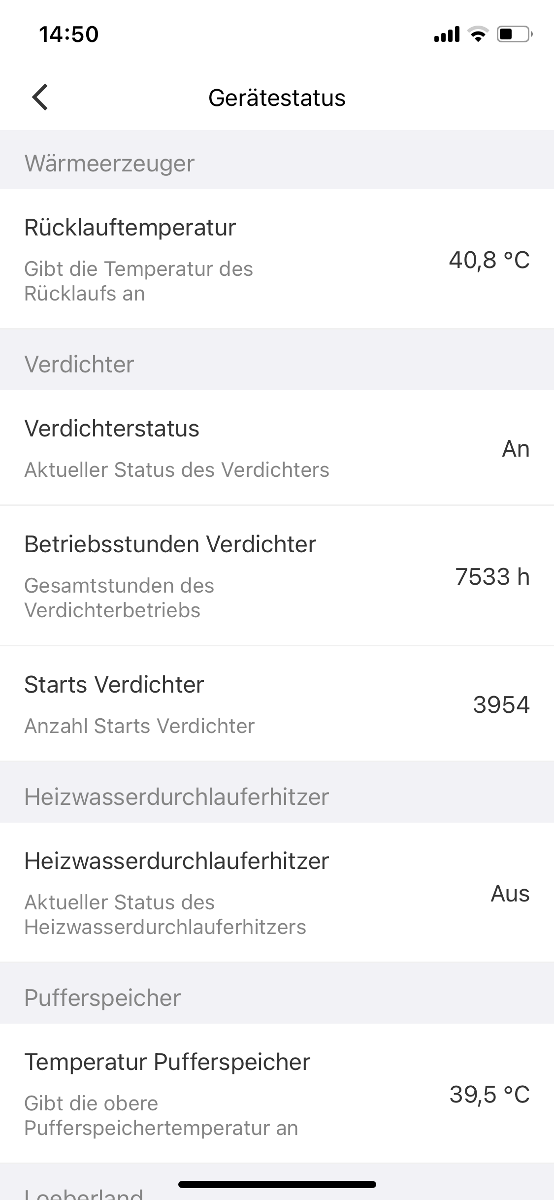

Gude,
wir haben seit 2020 eine Wärmepumpe von Viessmann (Vitocal 200s) und sind sehr verwundert welchen Stromverbrauch diese Anlage benötigt. Leider konnte uns bis heute (weder unser HB noch Viessmann) keiner weiterhelfen. Die Anlage hat unsere alte Ölheizung aus den 80er Jahren ersetzt.
Hier noch ein paar Daten zu unserem Haus mit Fußbodenheizung:
Wohnfläche: 150 qm
Wohn-/Nutzfläche: 180 qm
Fenster: erneuert 2011
Dach: erneuert 2020 mit 20 cm Innendämmung + Außendämmung (Hartfaserplatten)
Heizung: Vitocal 200 s (AWB-E-AC 201.D16) mit Außeneinheit
APP-Steuerung (ViCare): Einzelraumsteuerung über Klimasensoren, Fußboden-Thermostaten und elektrischen Stellventilen
Einstellungen: Neigung 0.8 / Niveau 1.0
Aktuelle Temperaturen: max. 20 Grad / Raum (müssen immer 1-2 Grad mehr einstellen, als es dann tatsächlich wird)
Aktuelle Warmwassertemperaturen: zwischen 44 Grad und max. 48 Grad (Zeitprogramm)
Als wir unseren HB gebeten haben sich die Anlage per Fernzugriff anzuschauen, hatten wir an einem Tag (nachdem er die Anlage optimiert hat) 145 KW / Tag Verbrauch. Nachdem ich mich in die Thematik reingelesen habe (Forum und Bedienungsanleitung) habe ich die Anlage soweit selbst eingestellt, so dass wir in den letzten Tagen den Stromverbrauch auf zumindest 65 KW - 70 KW / Tag drosseln konnte. Die Außentemperatur lag in den letzten Tagen bei 0 bis -5 Grad.
Ist das normal, das die Anlage so viel Strom benötigt?
Und wie kommt die Differenz zwischen tatsächlich verbrauchten Strom zustande? (Beispiel ViCare+ App zeigt für den besagten Tag statt 145 KW nur 105 KW an)
Zusatz: um weiter Strom zu sparen habe ich die Zirkulationspumpe nur 3 mal am Tag für je 1 Stunde mit 5/25 laufen. Zudem das Warmwasser auch nicht 24/7, sondern siehe Anhang.
Den Heißwasserdurchlauferhitzer haben wir schon lange wir deaktiviert, davon kann der hohe Verbrauch also nicht kommen.
