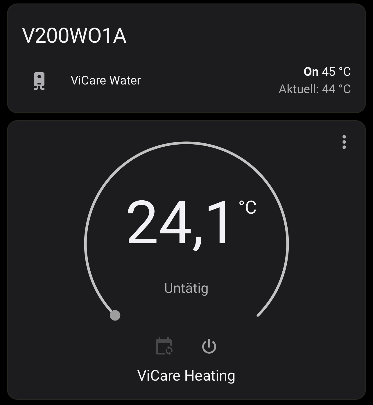

Hallo Zusammen, interessanterweise habe ich genau wegen dem identischen Phänomen hier im Forum nach Infos gesucht und den recht aktuellen Beitrag gefunden. Ich stelle das Anspringen der Wäpu wegen Heizung bei unserer Vitocal 300 (SN: 7440978201011107) auch fest. Ich habe sie über das ViCare Gateway in HomeAssistant eingebunden und kann über entsprechende (plausible) Smartmeter auch den Stromverbrauch aufzeichnen. Sind immerhin für ca 17min 3kW.
Natürlich ist die WäPu auf “Nur Warmwasser“ eingestellt. Angehängt Bildchen die das Phänomen darstellen.

Nein, hat nix mit der Uhrzeit zu tun. Die Heizung springt immer an wenn die Vorlauftemperatur unter 25grad ist, heizt bis über 50, und geht aus.
ich wüsste nicht was an der Anlage, die auf NUR WW steht, das hervorruft… sonst qürd ich hier ja nicht fragen.😉
Zumindest ist es eindeutig ersichtlich, seit die Heizung aus ist:
 Bei einem Anzeigefehler wäre es vermutlich jede Woche der gleiche Wert....
@Daffy2k1: Mit der Temperatur hat es nichts zu tun. Die liegt bei deiner Anlage immer so um die 25 °C, manchmal auch bei 24 °C und es wurde nicht nachgeheizt. Ich habe aktuell keine Lösung bzw. Ursache dafür. Lies bitte einmal das Logbuch aus und Poste dies hier. Du kannst dort auch nochmal die einzelnen Punkte extra anwählen, sodass der Grund für ein Ein- und Ausschalten gesehen werden kann.
@Vischer: Bei deiner Anlage sehe ich im Trending kein Nachheizen im Heizbetrieb. Hier startet nur die Warmwasserbereitung. Ich denke, du wirst hier im Logbuch auch nichts dazu finden. Eine Idee habe ich leider auch nicht, da du der erste bist, der zumindest mir untergekommen ist. Bei Daffy2k1 kann ich es eindeutig sehen, dass geheizt wird, hier nicht.
