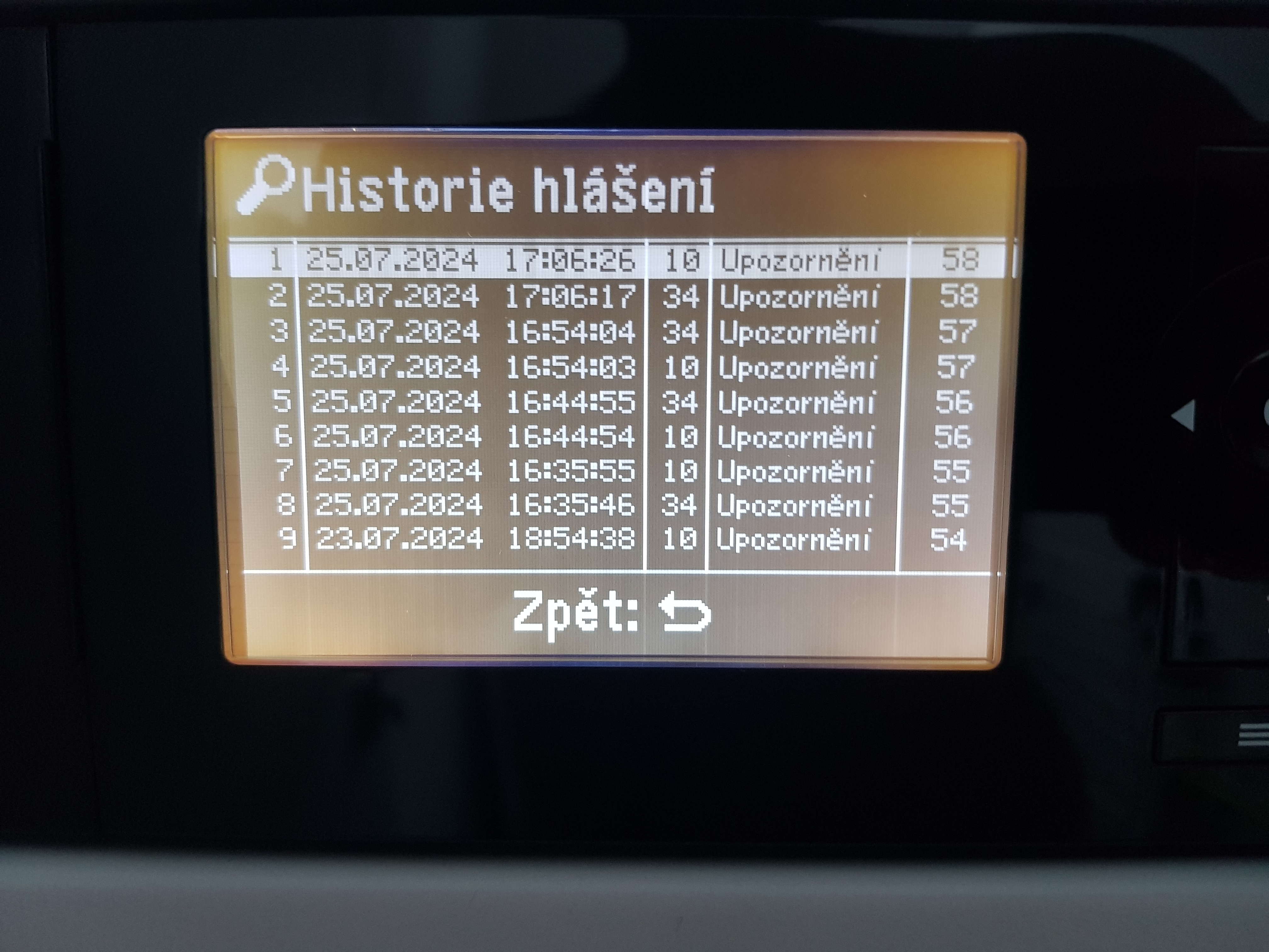

Die aktive Kühlung funktioniert normalerweise nur einmal am Tag, morgens funktioniert sie fast immer. Wenn ich sie nachmittags einschalte, kommt es häufig vor, dass der Fehler 07 ausgegeben wird, insbesondere die Warnungen 10 (Kompressorabschaltung) und 34 (ich schalte nicht aus). Ich weiß nicht, was dieser Fehler ist, mir wurde gesagt, dass der Sensor möglicherweise verstopft ist). Es äußert sich wie folgt: Die Kühlung, der Kompressor, der Lüfter schaltet sich ein, es beginnt zu kühlen (man sieht an der Auslasstemperatur, wie sie sinkt) und nach etwa ein paar Minuten schaltet sich die Kühlung, der Kompressor, der Lüfter aus und das Die Wärmepumpe beginnt ungefähr alle 20–30 Minuten zu laufen, manchmal kam es vor, dass sie 3–4 Mal mit dem Kühlen begann. Sobald ich es gefunden habe, schalte ich natürlich sofort die Kühlfunktion aus, da der Kompressorzyklus nicht gut läuft. Am nächsten Tag, morgens/nachmittags, schalte ich die Kühlung ein und es funktioniert ohne Probleme. Ich verstehe nicht, warum das nicht morgens, sondern immer erst nachmittags angezeigt wird.

Die aktive Kühlfunktion funktioniert nur einmal am Tag. Wenn die aktive Kühlung nachmittags eingeschaltet wird, tritt Fehler 07 auf, insbesondere die Warnungen 10 und 34, und der Kompressor beginnt zu laufen, manchmal beginnt die Kühlung drei- bis viermal. Das Paradoxe ist, dass die aktive Kühlfunktion morgens kontinuierlich und ohne Störung funktioniert.

bei der genannten Meldung sollte einmal der Sauggassensor geprüft werden. Wenn dein Fachbetrieb Unterstützung benötigt, kann er sich auch an die für ihn zuständige Niederlassung wenden.

The active cooling function only works once a day (usually in the morning). If the active cooling is turned on in the afternoon, error 07 occurs, especially warnings 10 and 34, and the compressor starts cycling, sometimes the cooling starts after compressor cycles three to four times, sometimes never, which is obviously very bad for the compressor as it creates unwanted strain on the components.
