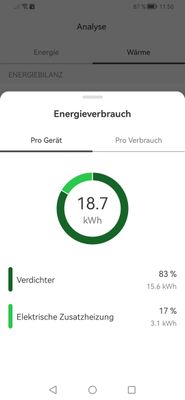

Bei unserer 252-A wurde auf Wunsch bei der Inbetriebnahme vor einigen Wochen die Zusatzheizung rausgenommen, dennoch wird diese beim abtauen ohne Ausnahme zugeschaltet und verbraucht so am Tag viel Strom (>3 KWh, ca 17% vom Gesamtverbrauch) .
