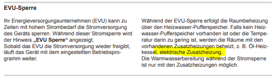

Hallo Att,
der Notbetrieb benutzt den internen Durchlauferhitzer. Ist auch die offizielle Viessmann Anleitung. Siehe Anhang.
Es gibt noch eine zweite Möglichkeit mit der EVU-Sperre. Hatte ich bei mir 8 Wochen genutzt.
Dafür bei ausgeschalter Anlage (Sicherungen) die EVU- Brücke entfernen. Dann nur die Inneneinheit einschalten. Ggf. 1x Störung quittieren.
Heizung mit Elektro aktivieren.
Beste Grüße
Ralf

Hallo Att,
welche Kennlinie und welche Neigung hast du eingestellt?
Hast du "Heizen mit Elektro" freigeben?
Dann sollte es eigentlich Funktionieren
