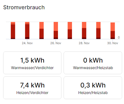

Heute sieht es z.B. so aus:
Über den Tag gerechnet läuft bei diesen Temperaturen der Verdichter so etwa 10 Stunden, mit 15 Verdichterstarts. Das System taktet also. Erst bei Dauerfrost wird das Takten weniger. Ja, ich weiß, die Anlage ist etwas überdimensioniert, etwas weniger hätte wohl auch gereicht.

ich habe leider keine Lösung, aber exakt das gleiche Problem mit ziemlich exakt den gleichen Bedingungen (Rippenheizkörper, 100 m², circa zwölf fertig der Staats pro Tag). Meine Anlage läuft seit Ende September, ich bin noch im Kontakt mit einem Heizungsinstallateur. Ich melde mich, wenn ich eine Antwort habe, ob die Anzahl der Verdichter Starts ein Problem sind. Auf dem angehängten Foto siehst du den Stromverbrauch meines Hauses, der direkt die Aktivität der Wärmepumpe widerspiegelt.
