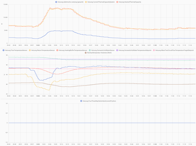

Ich habe heute den gleichen Effekt bei meiner Anlage (250-A mit 120-E Pufferspeicher) festgestellt. Da ich viele Messwerte logge, hier das Diagramm (bei draufklicken wird es größer und die Schrift lesbarer).
Um 12 Uhr herum wurde das WW noch "automatisch" erzeugt. Man sieht, wie das 4/3-Wege-Ventil von "0" (HK-Zone) auf "2" (WW-Zone) umgeschaltet hat und auch der Volumenstrom angepasst wurde.
Danach aber hat sich der WW-Puffer immer weiter abgekühlt ("DomesticHotWater" und "Pufferspeicher"), es wurde auch um kurz nach 15 Uhr und nach 17 Uhr durch Duschen Wärme entnommen), die Anlage hat zu den beiden Zeiten die elektrische Stromaufnahme auf fast 5000 Watt hochgefahren weil der HK-Puffer immer kälter wurde, aber das 4/3-Umschaltventil ist nicht umgeschaltet worden und der Volumenstrom hat sich auch nicht auf WW-Bereitung umgestellt.
Um kurz nach 18 Uhr habe ich dann eine einmalige WW-Erwärmung ausgelöst und wie man am Diagramm sehen kann, ist das dann auch ganz normal passiert.
Auch bei mir war als WW-Temperatur 50 Grad und als Hystere 5K eingestellt, so dass die Anlage ab 45 Grad eigentlich automatisch WW bereiten sollte.
Meine Vermutung: Durch niedrigere Außentemperaturen ist die HK-Vorlauftemperatur Richtung 45 Grad erhöht worden, aber weil es eine Vermischung im 120-E Pufferspeicher zwischen der HK-Zone und der WW-Zone gibt, ist die Temperatur in der WW-Zone daher nie unter die untere WW-Hysterese gefallen und die HK-Zone hat sich dadurch immer weiter ausgekühlt. Und die Anlage hat dann den HK-Puffer mit immer mehr Energie und hoher Leistung fast bis zum Leistungsmaximum (der elektr. Heizstab ist bei mir abgeschaltet) versucht, aufzuheizen.
Das würde es auch erklären, warum es erst jetzt auftrat: Weil erst jetzt durch niedrigere Außentemperaturen die HK-Vorlaufsolltemperatur immer höher wurde und in die Nähe der WW-Einschalttemperatur kam.
Um meine Theorie zu testen habe ich heute Abend die WW-Temperatur auf 51 Grad erhöht und die Hysterese von 5K auf 3K verringert. Damit hat die WW-Bereitungs-Grenztemperatur mehr Abstand zur HK-Solltemperatur. Und prompt schaltete die Anlage wieder automatisch auf WW-Bereitung (das ist aber nicht mehr auf dem Diagramm enthalten).
Ich weiß nicht, ob eine andere Anlagensoftware (ich habe Version 2323) besser in dieser Situation geregelt hätte, oder ob es evtl. nicht auch an einem zufällig "hängendem" 4/3-Umschaltventil lag, aber für mich ist dieses Anlagenverhalten ein weiteres Indiz dafür, dass der kombinierte Pufferspeicher 120-E anscheinend eine Fehlkonstruktion ist.
Denn das heisst aber auch: Es wird wieder passieren sobald es im Winter kälter wird und die Vorlauftemperaturen dadurch weiter ansteigen.

Hier ein Diagramm von so einem Fall bei dem durch Duschen Wärme entnommen wurde. Während der ganzen Zeit war das 4/3-Ventil auf Steuerungsposition "0", also auf Position HK-Zone.
