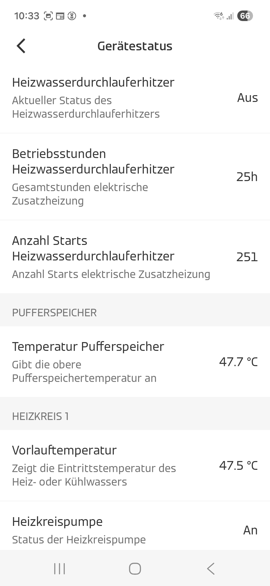

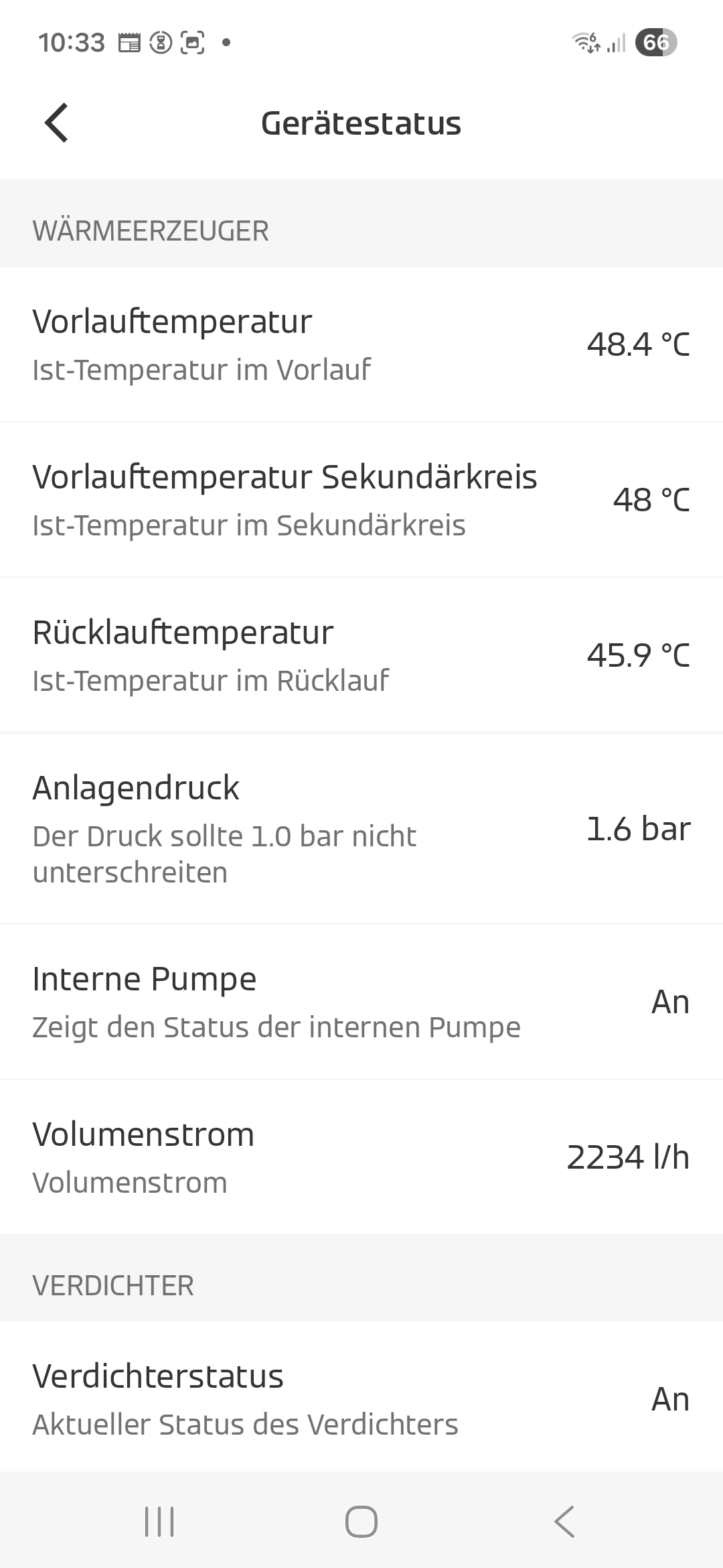

Im Anhang noch weitere Daten bei momentan -8° C, der Pufferfühler ist in der Mitte angebracht.

Ist die Drezahl der Pumpe in Ordnung?
Die Spreizung ist meist bei ca 1K, Volumenstrom ist laut Gerätestatus fast immer über
2000 l/h, lässt sich die Drehzahl verändern.
Heizkurve ist jetzt bei 0,7 / -2, es zeigt sich dass ein HK wie schon vermutet zu klein ist für die niedrigeren Vorlauftemperaturen, evtl wird er ausgetauscht.
Rumi
Es ist in jedem Fall ein Pufferspeicher einprogrammiert worden. Die Drehzahl der Pumpe wird über den Parameter 1100 festgelegt. Beim Abtaubetrieb werden mindestens 1000l/h benötigt.
