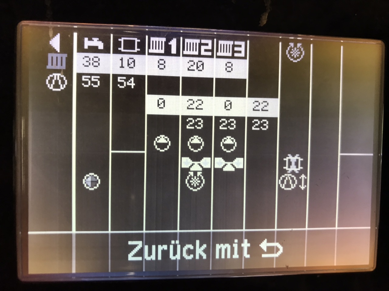

Dann müsste deine Anlage bei ca. 12°C Vorlauftemperatur abschalten. Poste bitte mal ein bild von jeder Seite der Anlagenübersicht. Du gelangst dorthin, indem du die "?"-Taste für ca. 4 Sek. gedrückt hältst.

Hier die gewünschten Infos:
7100: 3
7101: 2
7103: 180 (war 140)
7104: 0
7105: 0
7107: 10
7110: 0
7111: 12
7109: 1
7120: 0
71FE: 1
Die Anlage geht auch bei 240 als Wert auf teilweise F Ü N F Grad Vorlauf
Das ist deutlich unter den minimalen 10° der Programmierung
Jegliche Schäden durch Tauwasserausfall werde ich Viessmann in Rechnung stellen - was ist denn da los????
Ich bin gerade durch die Anlage gegangen - beinahe _alles_ ist Auslieferzustand, außer Warmwasser-SOLL (hier bin ich etwas knausrig bei 50° anstatt 55°) ! ! ! ! !
Bitte hier zeitnahe HILFREICH antworten!
Hier noch die Bilder....
Bei deiner Hydraulik passt was nicht. 18°C Vorlauf-Soll-Temperaturbegrenzung funktioniert. Diese ist auch hinterlegt. Abgeschaltet wird dann, wenn die Vorluaftemperatur des Kühlkreises diesen Wert um 2K unterschreitet. Aktuell hat dieser aber 23°C bei einer Sekundärtemperatur von 6 und 10°C. Dein Kühlkreis kann die Temperaturen nicht aufnehmen. Wenn du alle Ventile per Hand zugedreht hast, muss der Vorlaufsensor trotzdem erkennen, dass die Temperatur zu tief ist. Es sei denn, es wurde kein Überströmventil installiert oder es ist nicht korrekt eingestellt. Sollte die Wärmepumpe die Mindestlaufzeit noch nicht überschritten haben, wird sie auch bei unterschreiten der Abschalttemperatur von 16°C am Vorlaufsensor Kühlung nicht abschalten. Eine Abschaltung wird erst dann vorgenommen, wenn systemkritische Temperaturen vorliegen.

Deine Anlage hat laut Anlagenübersicht drei Heizkreise (A1, M2 und M3). Gekühlt wird bei deiner Anlage über den gemischten Heizkreis M2. Für die Kühlung wird ebenfalls der Vorlaufsensor des Kreises M2 genutzt. Wenn der Vorlaufsensor vor der hydraulischen Einbindung des Kühlkreises sitzt, kann die Temperatur, nach welcher geregelt wird, nicht erfasst werden.
