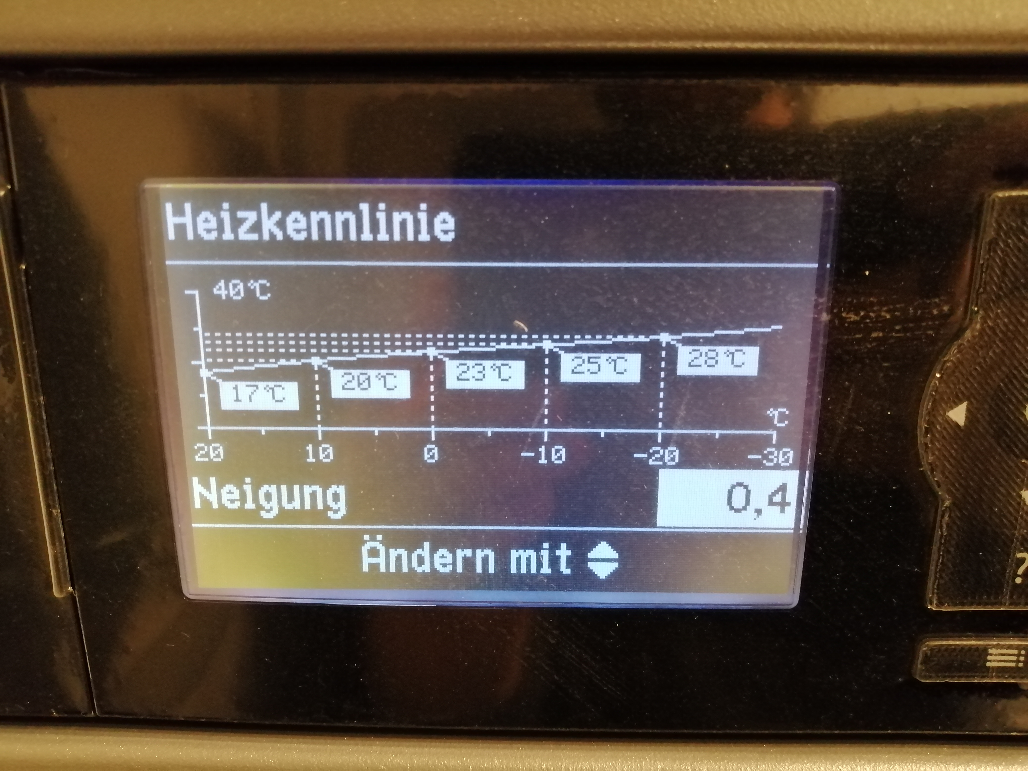

Die Heizkennlinie ist auf Neigung 0,4
Das Niveau auf -8K

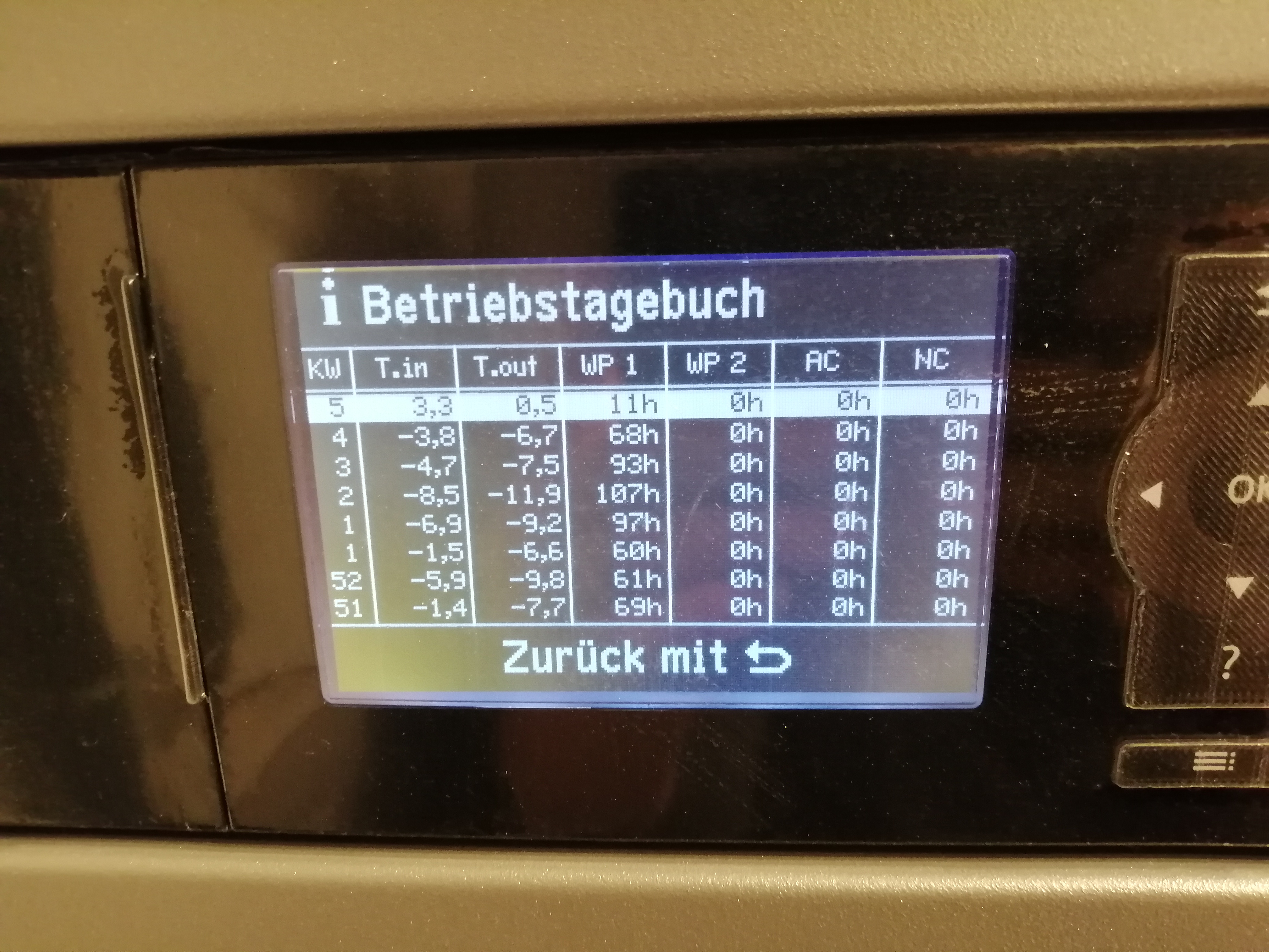

Laut dem Screenshot war es die Woche zuvor deutlich unter 0 Grad.
Die Regelung arbeitet mit einer "gedämpften" Außentemperatur.

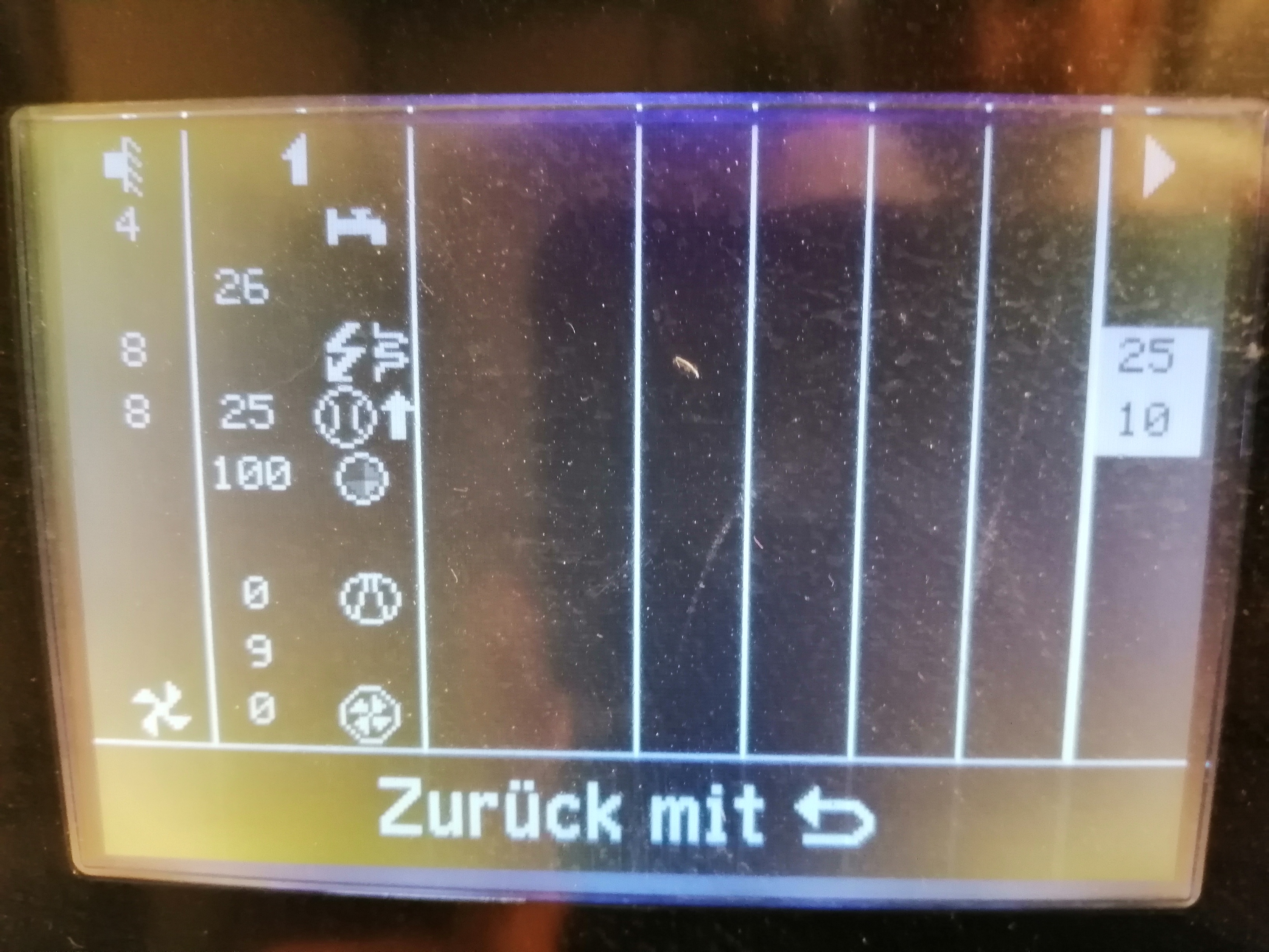

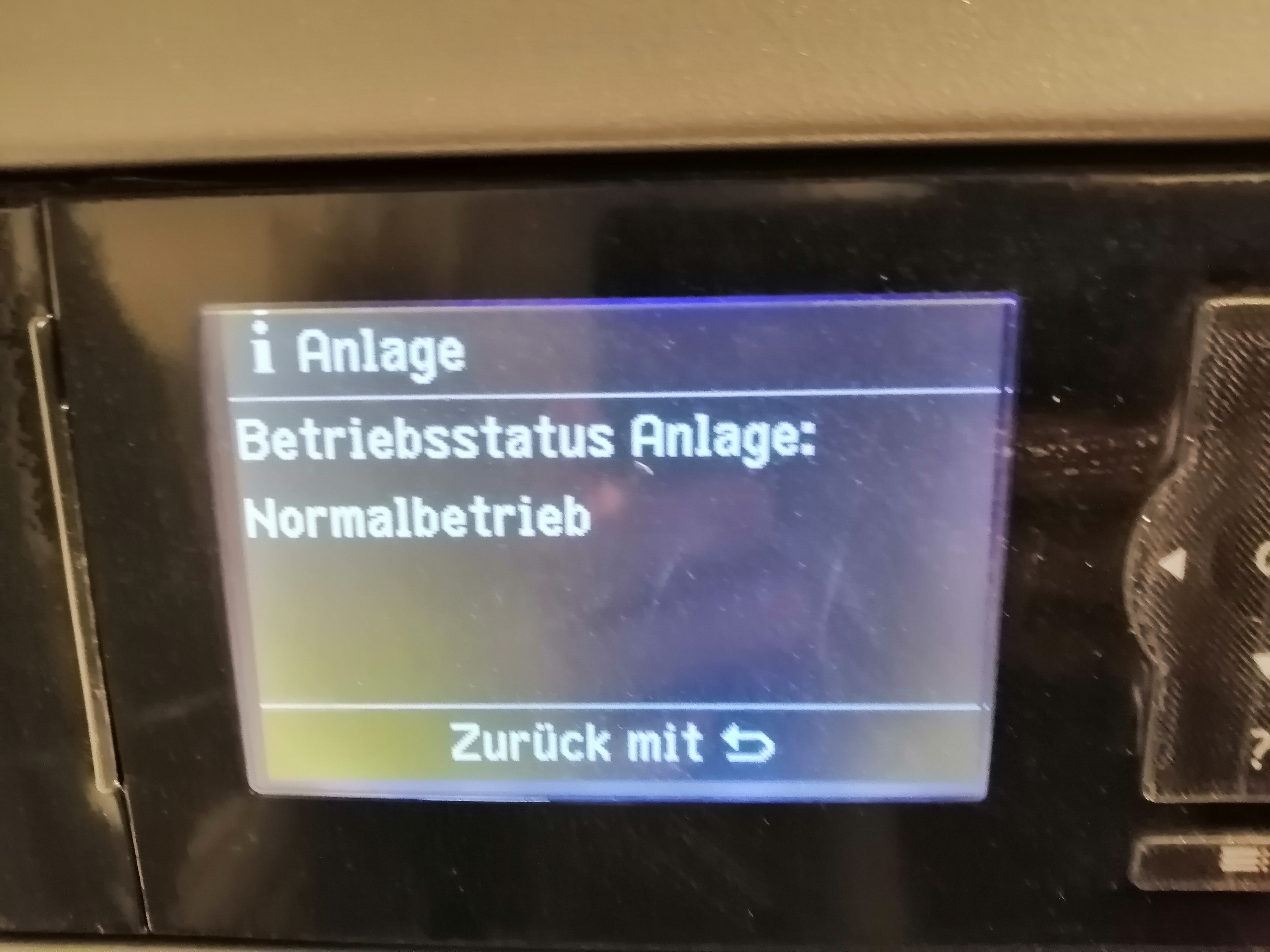

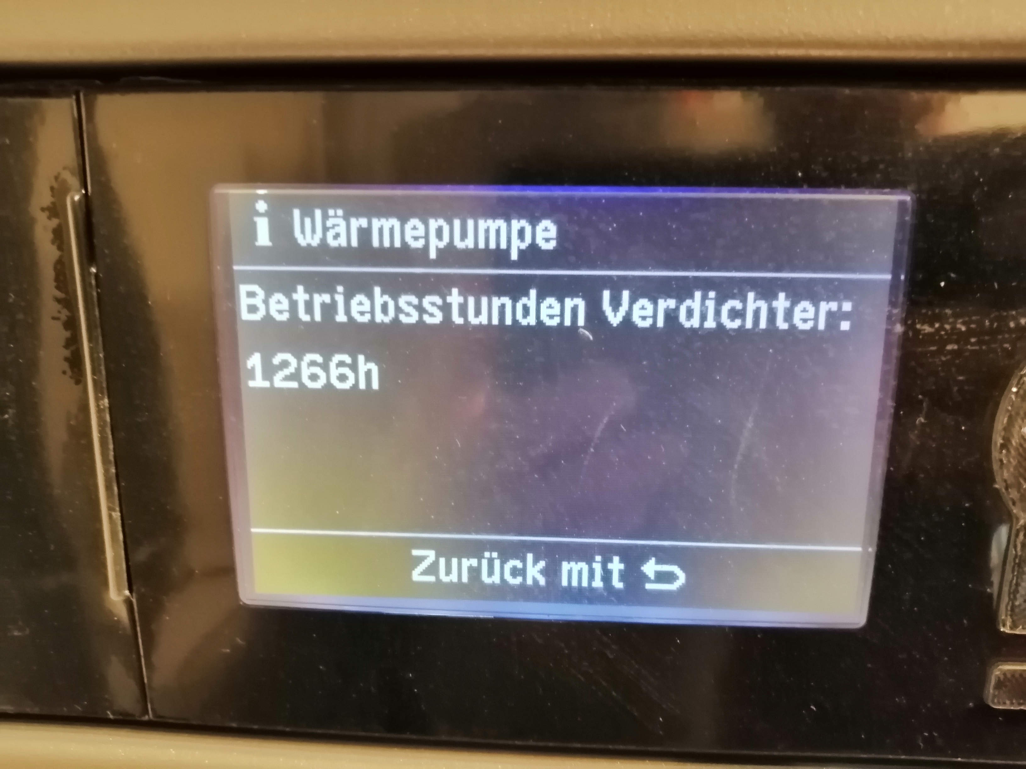

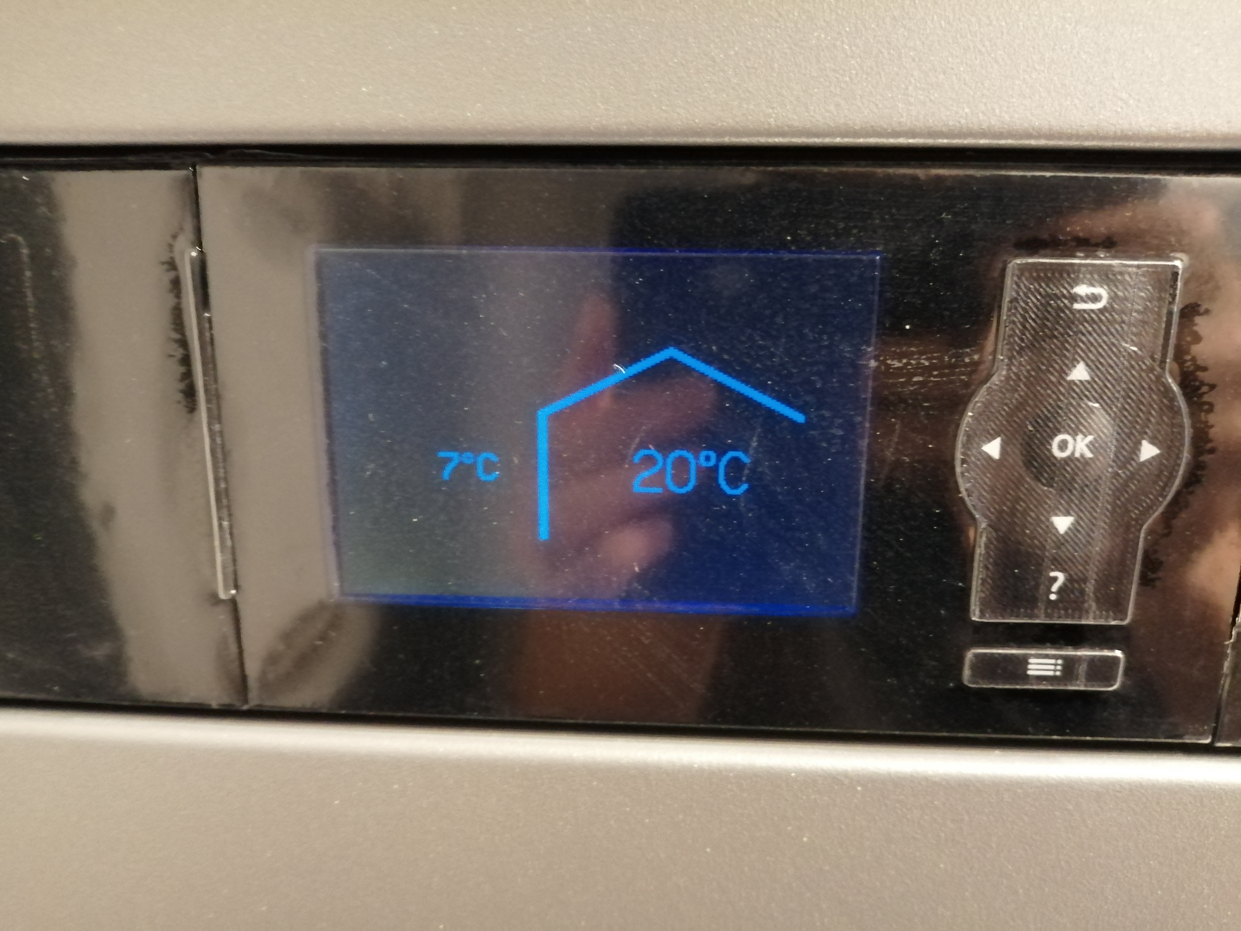

@Flo_SchneiderAnbei die Bilder. Pufferzeiten habe ich keine eingestellt, die Anlage läuft seit Etwa Mitte September (Erst zur Estrichtrocknung) und Seit Mitte Dezember im Wohnbetrieb.
Betriebsart bei Heizung siehe Bilder.
Ich hoffe die Bilder geben etwas Aufschluss.
Danke nochmals für die Hilfe.
