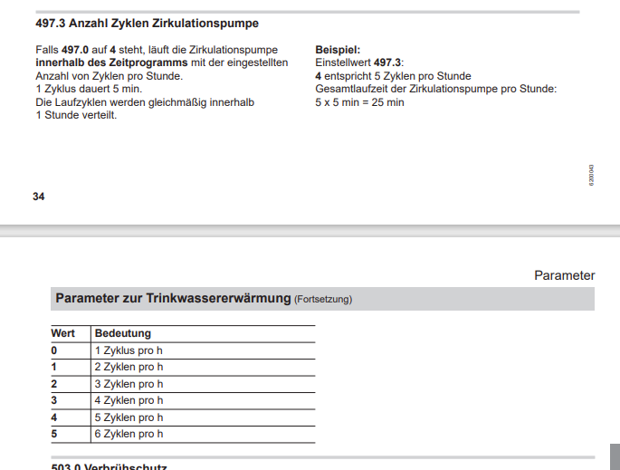

>>Warmwasser-Zirkulation 06-22Uhr
hat du die Intervall Funktion 5/25 aktiviert?

man könnte dazu die normaler WW Sollwert auf einen zum Duschen  noch akzeptablen Wert reduzieren, z.B. 42 Grad. Und mit Mittag mit der "Legionellen Schaltung " auf z.B 55 Grad aufheizen.
Wenn die Zirkulationspumpe nur im Intervall 2 xStunde läuft könnte der Speicher dann morgen noch über 42 Grad haben und die WW Bereitung würde erst Mittag starten.
Bei einem höheren Verbrauch am Vortag, wäre die Temperatur morgens unter 42 Grad und eine "kleine" Nachladung würde starten, zusätzlich würde Mittag die Ladung auf 55 Grad starten.
Einfach mal ausprobieren.
Gerade falls du PV hast oder planst ist das so besser.
