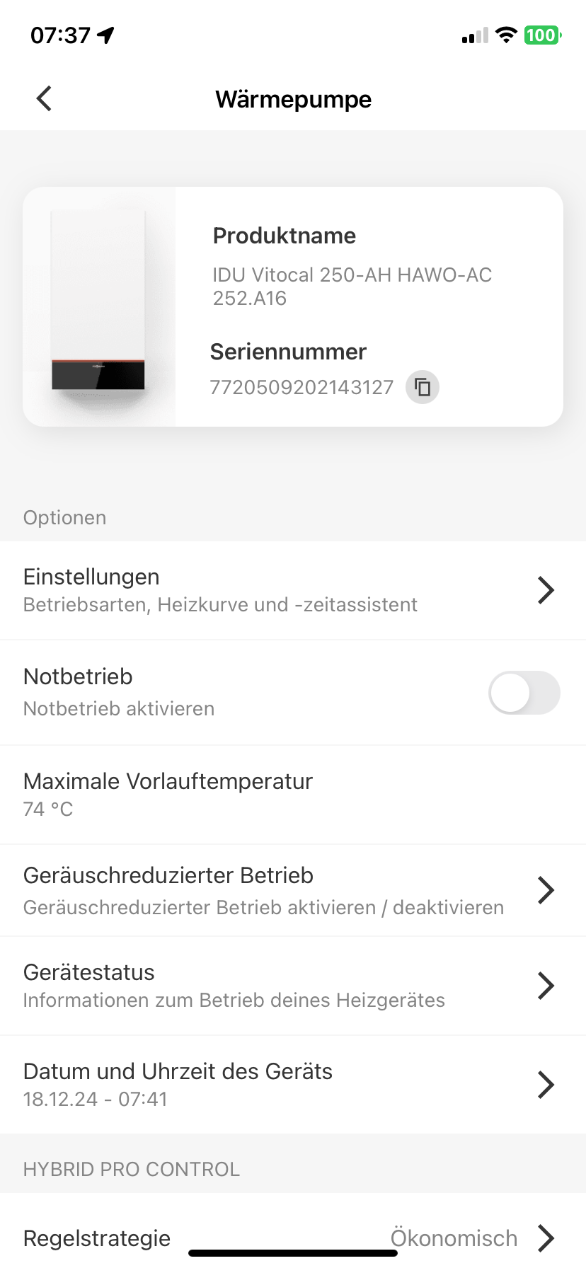

Ist es möglich die Soll-Temperatur Grenze beim externen Wärmeerzeuger, also bei uns Gas, zu verändern? Aktuell ist sie bei 0 Grad eingestellt. Wenn ich das richtig verstehe springt ab 0Grad auch erst der Gasbetrieb mit ein. Bitte um Korrektur wenn ich da falsch liege.
Foto von unserem Modell und Seriennummer hängt mit dran.
Vielen Dank
Dana
Ob man dies selber konfigurieren kann, hängt von der Version der Systemsoftware ab. Bei der 2417 kann man den Bivalenten (2404.1) und den Alternativen (2404.2) Punkt in der "Systemkonfiguration/Externer. Wärmeerzeuger" selber ändern.
Bei der 2417 sollte auf keinen Fall die Ökonomische Regelstrategie verwendet werden. Diese führt zu einem extremen Takten. Bitte Konstanttemperatur wählen.
Welche Version der Systemsoftware haben Sie?
