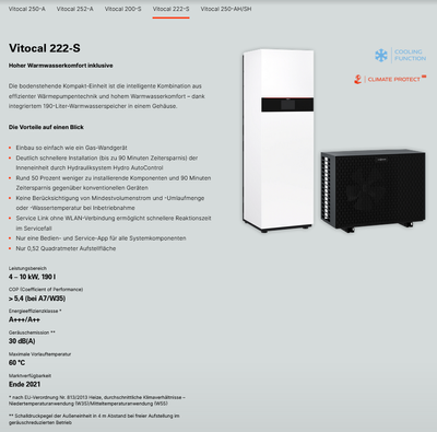

Meine Frage bezieht sich allerdings auf die neue Type 222-S Bild untenstehend.
Diese Anlage ist meines Wissens für Neubauten mit Fußbodenheizung sowie Integriertem Warmwasserspeicher empfohlen - oder?
Die Type 250-A eher für Modernisierungen, zumindest steht es so bei Ihnen auf der Homepage.
Zur Type 222-S:
- Können Sie mir die genaue Typennummer / Bestellnummer der 7,5kW Anlage nennen, damit ich Sie in die Bau- Leistungsbeschreibung nehmen kann?
- Ab wann ist die Wärmepumpe bei Ihnen bzw. einem Fachpartner Bestellbar sowie auch Lieferbar?

Aktuell kann ich dir leider keinen genauen Verkaufsstart der neuen Vitocal 222-S nennen.

die Lieferzeitangabe wurde Online jetzt auf 4/2022 angepasst für die Vitocal 222-S.

Kann ich als Alternative für ein Neubauprojekt auch die Vitocal 250-A / 252-A verwenden?
Weil Ihr ja explizit zwei Modelle anbietet einmal für Modernisierung und einmal für den Neubau.
