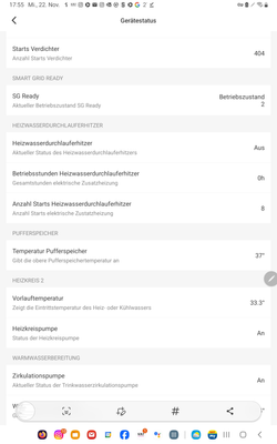

Daten siehe unten Fall Puffer hat bei null grad den Wert der Heizkurve = 37 Grad der Vorlauf 33,3 Grad = zu niedrig.
Wie kommt es zu dem reduzierten Vorlauf. Hebe ich die Heizkurve an, steigt der Wert des Puffers und die VL bleibt gleich. Durch was wird die VT begrenzt und entspricht nicht der HEIZKURVE
Werte Temperaturen
Vorlauf Aussentemp=0 .. Heizkurve 37,, Vorlauf WP= 44, Puffer 37, Vorlauf Heizung 33,3
 Siehe unten screen shots
