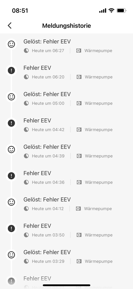

3 Tage vor unserem Urlaub habe ich die Heizung aufgrund der Temperaturen ausgemacht und sie in den „Nur Heisswasser“ Modus laufen lassen und entsprechend alle Ventile geschlossen. Dann habe ich für die Urlaubszeit den Ferienmodus aktiviert. Das hat auch immerhin einen Tag ohne Fehlermeldungen funktioniert. Seid dem bekomme ich fast immer nur Abend zwischen 22-6 Uhr folgende Fehlermeldung:
21:36 Fehler EEV
21:47 Gelöst Fehler EEV
22:23 Fehler EEV
22:30 Gelöst Fehler EEV
Das ging dann so weiter bis sich irgendwann die Wärmepumpe gemeldet hat.
10:05 Wärmepumpe außer Betrieb
Das mit den Fehler EEV und Gelöst Fehler EEV kommt jetzt fast jeden Tag.
Wie können solche Fehlermeldungen kommen, obwohl die Heizung ja eigentlich „aus“ ist?
Kann ich aus der Ferne irgendwas machen oder muss ich warten, bis ich aus dem Urlaub wieder da bin um die Heizung einfach neu zu starten.
Gregor
