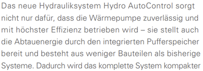

Wurde denn bei der Heizlastberechnung der Blumenladen auch als "recht kühl" einbezogen oder war es doch mehr? Evtl. ist die reale Heizlast einfach deutlich geringer als unter den angenommenen Bedingungen, so dass die A19 dafür etwas groß ist und ihre Minimalleistung bei den aktuellen Temperaturen noch nicht kontinuierlich loswird. Eine Verringerung des Volumenstroms ist da normalerweise nicht hilfreich. Die Hydro Auto Control sorgt nur dafür, dass ohne zusätzliches Überstromventil der Volumenstrom nicht zum Erliegen kommt, wenn sich mehrere Ventile schließen. Am Ende wird darüber aber maximal der Abtaupuffer noch erwärmt, bis es dann doch ein thermischer Kurzschluss wird. Wenn keiner mehr die erzeugte Wärme abnimmt, muss die Anlage abschalten.
Wir haben die Heizlast so ermittelt, als dass man in den Laden auch mal eine Wohnung einbauen könnte, daher ist in der Tat die heizlast vermutlich zu groß, aber was hätte man machen sollen? Aber die Vitocal moduliert ja zwischen 7 und 18 kW, also sollte das im unteren Bereich passen.
Meine Frage bezieht sich auf den Volumenstrom, der von der Hydro Auto Control-Steuerung reguliert werden soll, lt. Aussage von Viessmann. Nun stelle ich fest, dass gar nichts geregelt wird, sondern der Volumenstrom immer konstant ist. Zitat aus Viessmann Datenblatt: "Selbstoptimierende Regelung des Volumenstroms über Viessmann Hydro AutoControl"
Das hört sich nicht danach an, dass dies nur dafür da ist, dass der Volumenstrom nicht zum Erliegen kommt. Das wird als ganz tolles Element angepriesen, welches den Volumenstrom OPTIMIERT.
Man liest verschiedene Beschreibungen dazu.
z.B. auch
Vielleicht kann VM an dieser Stelle einmal etwas Nachhilfe geben und beschreiben, was diese nun wirklich tut?

Kann irgendjemand die Auto Hydro Control-Funktion erklären? Viessmann wirbt damit und hier kann dies niemand erklären?
Die Auto Hydro Control sorgt immer für den nötigen Volumenstrom zum Abtauen oder kontrolierten abschalten, egal was der HB hydraulisch gebaut hat bzw. der Betreiber an seinen Thermostaten abriegelt, fertig.
Die Funktion hat jedenfalls nichts mit dem Volumenstrom in deinen Heizkreisen zu tun.
Danke, das ist doch mal eine fundierte Aussage.
Nicht die, die ich erhofft hatte, aber eine Erklärung. Schon ärgerlich, wenn Viessman damit wirbt, dass diese Funktion den Volumenstrom optimiert. Kein Mensch denkt dann daran, dass das lediglich für das Abtauen gilt.
