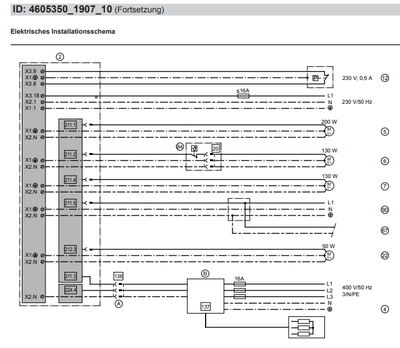

Der Ausgang 211.5 ist mit dem Eingang "CO" verbunden.
Wenn Sie keinen "CO" Eingang haben, müssen Sie dies manuell tun
