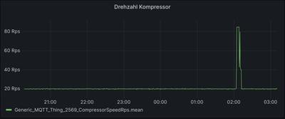

Hi @Guennie,
erstmal danke für deine Beiträge, und damit meine ich alle Beiträge von dir. Ich habe dadurch viel lernen und verstehen können.
Ich verstehe das die Thermische Leistung, die Modulationsgrenze der WP nicht konstant ist sondern in relation zur Aussentemperatur betrachtet werden muss.
Wenn ich die letzten 24 Stunden betrachte, dann hatten wir heute morgen 4°C als tiefste Temperatur. Die Thermische Leistung zu der Zeit lag bei 3,74kWth. Der graue Bereich in den Viessmann Diagramm geht bei 4°C aber deutlich unter 3kWth.
Niedriger als die 3,7kWth konnte ich bei uns noch nie betrachten.
Die Drehzahl des Kompressors scheint auf min 20rps festgelegt zu sein, dadurch ist die niedrigste Leistungsaufnahme festgelegt. Laut Datenblatt des Highly Kompressor liegt die Mindestdrehzahl bei 15rps. Jetzt kann es gute Gründe dafür geben das Viessmann die min Drehzahl eben nicht ausreizt, z.B. stärkere Vibrationen die das Risiko von Schäden an Verbindungselementen steigern.
Aber dann ist der graue Bereich nur das was du schon genannt hast, Marketing für den Hochglanzprospekt.

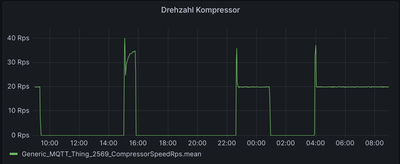

Ergänzung: letzte Nacht war es nochmal etwas kälter. Tiefsttemperatur 1-2°C, hier sollte die 250A ihre untere Modulationsgrenze von 2,3kWth erreichen, wie man gut erkennen kann bleibt die WP aber immer über 3,6kWth.
