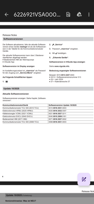

Welche SW Version ist denn drauf? Die 2417 sowie die 25xx Versionen hatten bzw. haben ein Problem mit der Regelung bei angeschlossenem Puffer. Das soll mit der nächsten Version wieder behoben werden.
https://community.viessmann.de/t5/Waermepumpe-Hybridsysteme/VC-250-A-mit-SW-2509-oder-2532-aehnelt-a...
https://community.viessmann.de/t5/Waermepumpe-Hybridsysteme/Vitocal-250-A19-Systemverhalten-nicht-pl...
Außerdem wird von der A13 und A10 die untere Modulationsgrenze lt. DB nicht wirklich erreicht, was hier im Forum schon zu einer langen Diskussion geführt hat.

Ich habe in der Steuerung bei "erkannte Steuergeräte" bei dem HPUM Führungsgerät folgende SW-Nummer gefunden: 20.516.2532.307. Ist das die Nummer die du auch bei dir anführst?
Das ist die aktuelle Version
Siehe auch

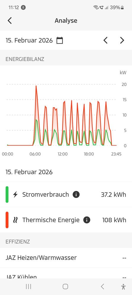

Kannst du mal einen Tagesverlauf aus der App posten?
Tab "Analyse", dort die Kachel "Wärme", dann einen Tag einstellen, an dem Taktung stattfand, den Tagesverlauf dann hier als Screenshot posten?

Ich zeige beispielhaft ein Bild der letzten Tage.
Das sind 108 KWh an Wärmeenergie verteilt auf ca. 17 Std. Heizbetrieb.
Dem Anfahren morgens mal etwas mehr zugestanden wären das ca. 6 KW Wärmeleistung im Dauerbetrieb. Nach den techn. Angaben kann die Regelung bis 3 KW Wärmeleistung runter regeln. Das wäre nach dem Start morgens fast ein gerader Strich in der Anzeige und kein Zick-Zack.
Hast du mal versucht, ob sich das Verhalten ändert, wenn du im geräuschreduzierten Betrieb fährst.
Für mich sieht das schon ein bisschen nach dem Regelungsproblem aus. Das könntest du bis zu einem Update damit etwas entschärfen.
Wie schon geschrieben, werden die 3kW lt. Kennlinie - wenn überhaupt - erst bei sehr niedrigen Außentemperaturen erreicht.

Derselbe Tag bei mir, das "Loch" mittags war die Sonne, da hat meine Solarthermie den Pufferspeicher beheizt, die WP machte kurz Pause.
Meine Software ist leider noch 2417, sonst wären die Zacken vielleicht nicht ganz so ausgeprägt. Zugehörige Heizkurve: Neigung 0,7 - Niveau 7 - Soll-Vorlauf 43°C bei AT +/- 0° C.

Hatte ich oben verlinkt. Einen Termin gibt es noch nicht.
"...dass die Wärmepumpe den Pufferspeicher zu schnell erwärmt ist bekannt und wird mit dem nächsten Softwareupdate abgestellt. Bis dahin bitten wir noch um etwas Geduld...."

Ich möchte mal kurz zu dem "geräuschreduzierten Betrieb" informieren. Die Ausschaltvorgänge haben sich tatsächlich etwas reduziert. Das Regelverhalten ist trotzdem sprunghaft. Von einer Glättung ist da nichts zu sehen. In den Phasen in denen der Verdichter läuft geht es zackig hoch und runter. Inzwischen ist es ja wärmer und ich schalte die Heizung teilweise tagsüber ab. Also wird man eine ordentliche Verbesserung nicht mehr austüfteln können.

So regelmäßig wie die Spitzen sind handelt es sich um (Zwangs-)Abtauvorgänge die alle 5-6 Std stattfinden und von Viessmann so vorgegeben sind. Und beim Wellenverhalten wird sich vermutlich auch mit anderer Software nichts ändern - Modulation.
