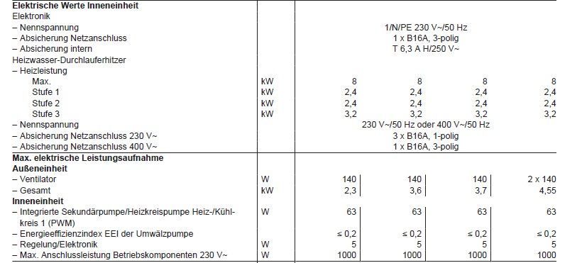

Ich benötige zur Anmeldung der Wärmepumpe die Elektronische Anschlussleistung
Für mich ist das nicht ganz ersichtlich hier. Doffe Frage jetzt:
Elektrische Werte Inneneinheit                                                   = 8kW
Max. Elektrische Leistungsaufnahme Außeneinheit                = 4,55kW
Gesamt                                                                                          = 12,55kW??????????
Was ist nun die Eletronische Anschlussleistung der kompletten Anlage ?
Von einen Heizstab kann ich auch nichts lesen, der hätte ja auch nochmal ein paar kW?
oder hat die komplette Anlage nur 8kW ?
Blicke da nicht durch...
Bitte um mithilfe
Danke

Hast schon richtig gerechnet.
Die zur Anmeldung relevante Leistung setzt sich zusammen aus den
max 8 kW des DLE- Durchlauferhitzers (Inneneinheit) der teils auch als Heizstab bezeichnet wird und den 4,55 kW der Außeneinheit.
Zusammen 12,55 kW.

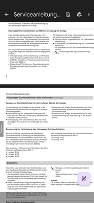

Man kann den Heizstab allerdings auch ein- oder zweiphasig anschließen oder ganz weglassen, je nachdem ob man die Leistung überhaupt braucht und wie der gesamte Hausanschluss abgesichert ist. Wenn es da knapp ist, kann das Sinn ergeben. Ein Notbetrieb über den Heizstab bei Ausfall der Außeneinheit ist dann natürlich nur noch eingeschränkt möglich.

1te Phase = 2,4 kW
2te Phase = 2,4 kW
Summe.    = 4,8 kW
+3. Phase = 3,2 kW
Summe.    = 8 kW
+ jeweils die 4,55 kW der Außeneinheit.
Egal wie, mit der Außeneinheit alleine sind's schon über 4,2 kW auf die ggf der Netzbetreiber drosseln darf.

M.E. bringt die Vitocal 250 Fehlermeldungen, wenn einzelne Phasen des DLE nicht angeschlossen sind.
Bei meiner ist nur eine Phase des Heizstabs angeschlossen. Fehlermeldungen gibt es nur, wenn man in der Software mehr als 3 kW Maximalleistung des Heizstabs einstellt.
So steht's im Serviceteil.

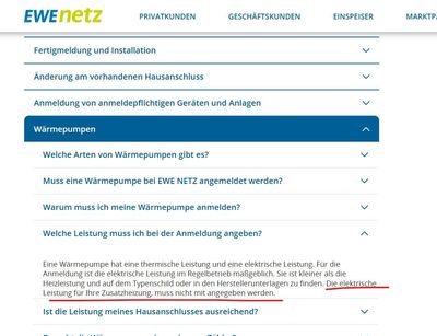

Die hier genannte Vitocal 250-A A10 400V V101 hat ja mit meiner Anlage nichts zu tun – ich habe eine andere Ausführung (IDU VC 252-A AWOT-E-AC 251.A16).
Bei meiner Anlage ist beim Netzbetreiber (EWE Netz) nur eine elektrische Leistung von etwa 3,x kW angemeldet – so wurde es zumindest bei der Anmeldung vorgegeben bzw. akzeptiert.
Soweit ich das bei EWE Netz verstanden habe, ist für die Anmeldung auch ausdrücklich die elektrische Leistung im Regelbetrieb maßgeblich und nicht die maximale Anschlussleistung oder ein eventuell vorhandener Heizstab.
Unabhängig vom konkreten Modell liegt die elektrische Aufnahme im normalen Betrieb ja typischerweise eher im Bereich von ungefähr 2–4 kW und nicht bei den deutlich höheren Werten, die im Beitrag genannt werden.
Dort wird vermutlich mit maximaler Anschlussleistung bzw. inklusive Heizstab gerechnet. Das wäre dann aber eher ein theoretischer bzw. seltener Extremfall und nicht die typische Dauerlast, die bei der Anmeldung relevant ist.

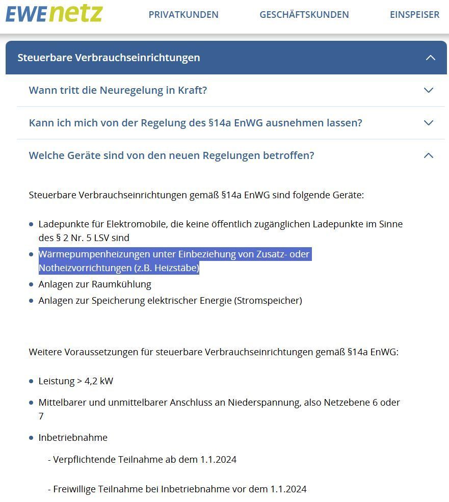

Wenn es um eine steuerbare Verbrauchseinrichtung nach §14a geht, dann ist es genau die mögliche Leistung, die die Anlage vom Netz nehmen kann inkl. DLE. Wenn es dein EVU ansonsten nicht interessiert, kann das sein, wundert mich aber trotzdem. Wenn jemand WW im Komfortbetrieb macht und den DLE nicht deaktiviert, dann ist die volle Leistung zumindest ein regelmäßiger Fall.
Lt. Festlegung der BNA heißt es
b. eine Wärmepumpenheizung unter Einbeziehung von Zusatz- oder
Notheizvorrichtungen (z.B. Heizstäbe),
Wenn deine Anlage mehr Leistung kann, dementsprechend angeschlossen ist und du nur 3,x kW gemeldet hast ist meines Erachtens
erstens die Meldung falsch und
zweitens bringst du dich um eine mögliche Erstattung der Netzentgelreduzierung nach §14 a die erst bei Anlagen über 4,2 kW greift.
Dabei ist es irrelevant mit welcher Leistung die Anlage bei dir tatsächlich läuft sondern mit welcher Leistung sie könnte.
Gruß Karl
Leider ist die Informationslage der EVUs und die Umsetzung hinsichtlich §14a z.T. noch sehr schlecht und jeder kocht hier sein eigenes Süppchen. Nach den FAQs für WP von EWEnetz hat @tivogler alles richtig gemacht, da dort ausdrücklich der Heizer ausgenommen wird. Ich vermute aber mal, dass diese FAQs seit Wirkung von §14a nicht aktualisiert worden sind, da hier z.B. weiterhin munter auf WP-Tarife verwiesen wird und an keiner Stelle auf die neuen Abrechungsmodule mit reduzierten Netzentgelten eingegangen wird.
Unter "Steuerbare Verbrauchseinrichtungen" steht es dann aber korrekt drin.
Na wenn dem so ist dann möchte ich mich bei @tivogler ausdrücklich entschuldigen.
Ich verstehe allerdings nicht warum EWE Netz das damals so geregelt hat da man doch gar nicht im Vorhinein wissen kann wieviel Leistung die WP im Realbetrieb dann tatsächlich abverlangt, ob sie den Heizstab benötigt oder nicht abhängig von den variablen Betriebssituation und Temperaturen.
