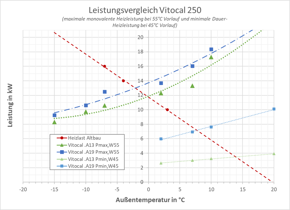

Vielen dank für die präzise Antwort und auch Danke an alle anderen Beiträge hier im Thread. Ich muss sagen, dass ich enttäuscht bin von den technischen Eigenschaften der Luftwärmepumpe A19, da ich hier sehr viel bessere Leistungsdaten bei kalten Temperaturen erwartet habe. Und dass man eine Wärmepumpe auf eine absichtliche Minderleistung, die den Heizstab benötigt auslegt, halte ich noch für einen inhärenten Nachteil der aktuellen technischen Umsetzung. Hier müsste man langsam mal anfangen ein 2-Verdichter System oder ähnlich einzuführen, um eine sehr viel breitere Modulationsweite der Leistung zu erreichen.
Als Fazit der Sache habe ich also für mich festgehalten, dass die A19 nur ein etwas geringeres Übel ist bei der Effizienz, mit dem Nachteil des höheren Kaufpreises. Ob sich das jemals rechnet, müsste man also einmal scharf nachrechnen...
Um meinen Punkt noch einmal etwas anschaulicher zu verdeutlichen, habe ich einen Graphen erstellt mit den Leistungsdaten der A13 und der A19. Hier sieht man, dass man bei der A19 in den "kritischen" Temperaturen nur etwa 1-2 kW monovalente Heizleistung hinzugewinnt , dafür aber ab 8° C eine Überleistung bekommt und das Takten einsetzen muss:
Würde es daher nicht einfach Sinn machen die A13 zu wählen und zu Gunsten von geringerem Takten und geringerem Kaufpreis die etwas geringere Effizienz in Kauf zu nehmen?
Hallo @Seneca!
Hängt tatsächlich von der Norm-AT und der Temperaturdichtefunktion an deinem Wohnort ab. Man muss wie gesagt konkret den statistischen Einsatz des Durchlauferhitzer berechnen, um eine Entscheidung treffen zu können.
Gruß Gwyn
