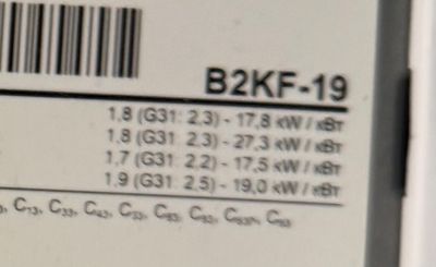

Mach mal ein Foto vom Aufkleber, der oben auf dem Gehäuse neben dem Abgasrohr klebt.

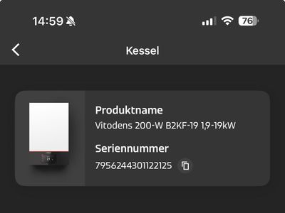

Ich frage mich, ob die Angabe "Vitodens 200-W B2KF-19 1,9-19kW" vom System generiert wurde, oder ob der Heizungsbauer das bei der Erstinbetriebnahme fälschlicherweise eingegeben hat.

Ich hab nun auch das Typenschild abfotografiert…

Also das niedrigste was sie moduliert sind 10% lt. App - das wären die 1,9 kW.
Evtl gibts im neuen Jahr Licht ins Dunkel dazu 🙂
Wenn ViCare 10% anzeigt, dann würde das zu den 1,9kW Mindestmodulation passen.
Mein Tipp, sofern sich hier nichts mehr tut: Eröffne am kommenden Montag einen neuen Thread mit dem Screenshot und frage mal danach, warum in der Serviceanleitung der Modulationsbereich des Vitodens 200-W, 19 kW, B2KF, mit 1,9-19kW angegeben ist?

Hallo @MacVito
Der Vitodens 200-W B2KF-19 7956244 (1,9–19 kW) ist für den Export bestimmt. Die Kesselsteuerung (Leistungsbereich) ist entsprechend angepasst (Anforderungen eines Großkunden). Daher ist für diesen Kessel keine Dokumentation in deutscher Sprache verfügbar. Die Kessel unterscheiden sich je nach Bestimmungsland. Die technischen Daten in englischer Sprache finden Sie im Anhang.

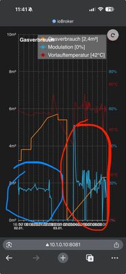

Ich habe nun 2 Tage die Leistung auf 50% begrenzt. Seit 2 Tagen tobt bei uns aber auch ein relativ starker stetiger Wind mit um die 60kmh, das Haus ist exponiert und bekommt Winde immer komplett ab.
Ich muss feststellen, dass die Heizung hier öfter taktet (3x von 21 auf 22 Grad wo sie davor mit einer Zündung durchlief). Auch erreicht sie nicht immer die 22 Grad die eingestellt ist. Kann das mit der Halbierung der Leistung zusammenhängen?
Danke.
Das Begrenzen hat keine Auswirkung auf die Start-Leistung.
das ist die Sturmschaltung der Lambda Pro Control siehe
https://youtu.be/xSOPKSe4WWs?t=205
Mit Hilfe des Parameters 1606.4 (Integralschwellwert) kann die Taktfrequenz abgesenkt werden.

Ich merke nur, dass bei Sturm kaum ein Durchlauf mit einer Zündung möglich ist und die Modulation sehr schwankt.
Blau ohne Sturm, Rot mit Sturm.
Der blaue Graph ist die Modulation.
