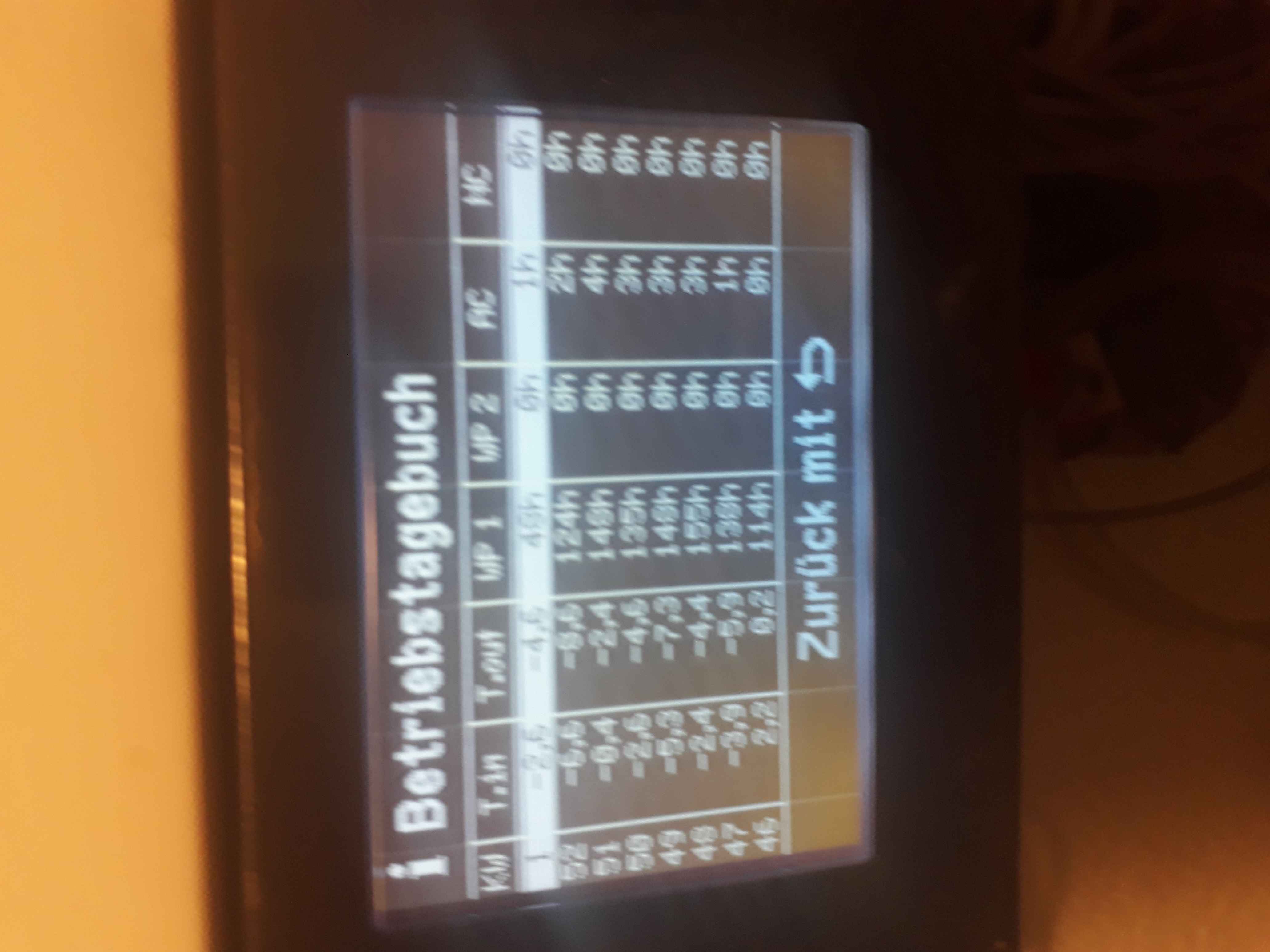

was soll ich einstellen um eine gute belastungsklasse zu erreichen derzeit läuft meine vitocal 200s fast immer auf belastungsklasse 3 mir wäre lieber wen sie auf Balastungsklasse 1 oder 2 läuft ich möchte den Verdichter etwas schonen,

Du hast mir geschrieben das hat mit den Temperaturspreizung im betrieb des Verdichter je höher die Differenz desto schlechter die Belastungsklasse!
Bilder schicke ich dir vielleicht kannst du was erkennen!

wie mein Kollege weiter oben in der Lösung des ursprünglichen Beitrags bereits geschrieben hat, hängt die Einstufung der Belastungsklasse von der Betriebsweise der Anlage ab. Die Differenz zwischen Verdampfungs- und Verflüssigungstemperatur (Primärtemperatur und Sekundärtemperatur) ist maßgeblich.
Das bedeutet, je höher der Unterschied zwischen der Primär-Quellentemperatur und der Temperatur die du für den Heizbetrieb (Vorlauftemperatur nach Heizkennlinie), bzw. Brauchwasser-Solltemperatur forderst ist, desto schlechter die Betriebsklasse. Bedeutet also: Heizkennlinie und Brauchwasser-Solltemperatur senken soweit möglich.
