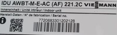

Anbei die Seriennumer vom Gerät:
Vielen Dank im Vorraus.

Hallo ArneHorn2023,
der Anschluss sollte folgendermaßen aussehen.
Hallo Florian,
vielen Dank, Techniker hat das Kabel auf die Lüsterklemmen gelegt.
