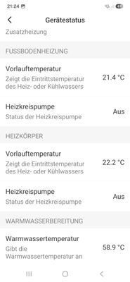

Ich habe eine Vitocal 250 A. Bisher wurde mir in der Cicare App immer die Warmwasserthemperatur und die Heizwasserthemperatur angezeigt. Neuerdings fehlt auf einmal die Anzeige des Heizwasserfühlers. In der Vitocal selbst wird dieser aber noch angezeigt. Was kann ich machen, um die Anzeige wieder zu erhalten, da sie für mich persönlich doch sehr eichtig ist?

In dem ersten von mir geposteten Bild ist der Punkt Pufferspeicher mit der Themperaturanzeige noch vorhanden, im zweiten Bild, dass ich heute Morgen gemacht habe fehlt diese Angabe. Gab es ein Update der App bei der die Anzeige rausgefallen ist?

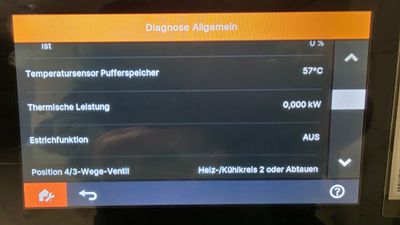

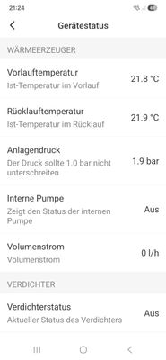

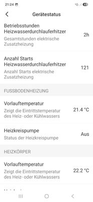

Wenn das so ist, poste bitte noch Screenshots, von allen Daten, die dir im Gerätestatus der App angezeigt werden und auch bitte ein Foto von der Regelung der Anlage, auf dem die Puffertemperatur zu sehen ist und somit feststeht, dass die Anlage diese Daten erfasst.
Gerne nehme ich deine Anlage dann mit in das Ticket auf.
@Pepe1970 Neben den angefragte Daten würde ich mich freuen, wenn auch du ein Foto der Regelung der Anlage postest, auf dem die in der App fehlende Temperatur zu sehen ist.
Samsung Galaxy S25 Ultra, Android System, ViCare App 3.31.1
Das Foto vom Display der Anlage folgt heute Abend, wenn ich zu Hause bin.

So jetzt nochmal die aktuellen Bilder, wo die Pufferthemperatur in der App fehlt und auf dem Display der Anlage angezeigt wird.
