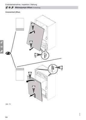

Sorry aber gibt es einen Trick wie ich die Inneneinheit öffne? Möchte nichts kaputt machen …
Es ist wichtig zu erwähnen das an einem Elektrischen Gerät hingelangt wird, nicht das es zu Stromschlag kommt bitte die Anlage Spannungsfrei schalten.
Das Abnehmen der Abdeckung funktioniert so:
Je nachdem wo die Bedientafel sitzt, in der Regel muss man von unten mit dem Schraubenzieher rein und die Nasen zurückdrücken, dann schnappt die Abdeckung schon raus und kann nach oben abgenommen werden. Lg 
