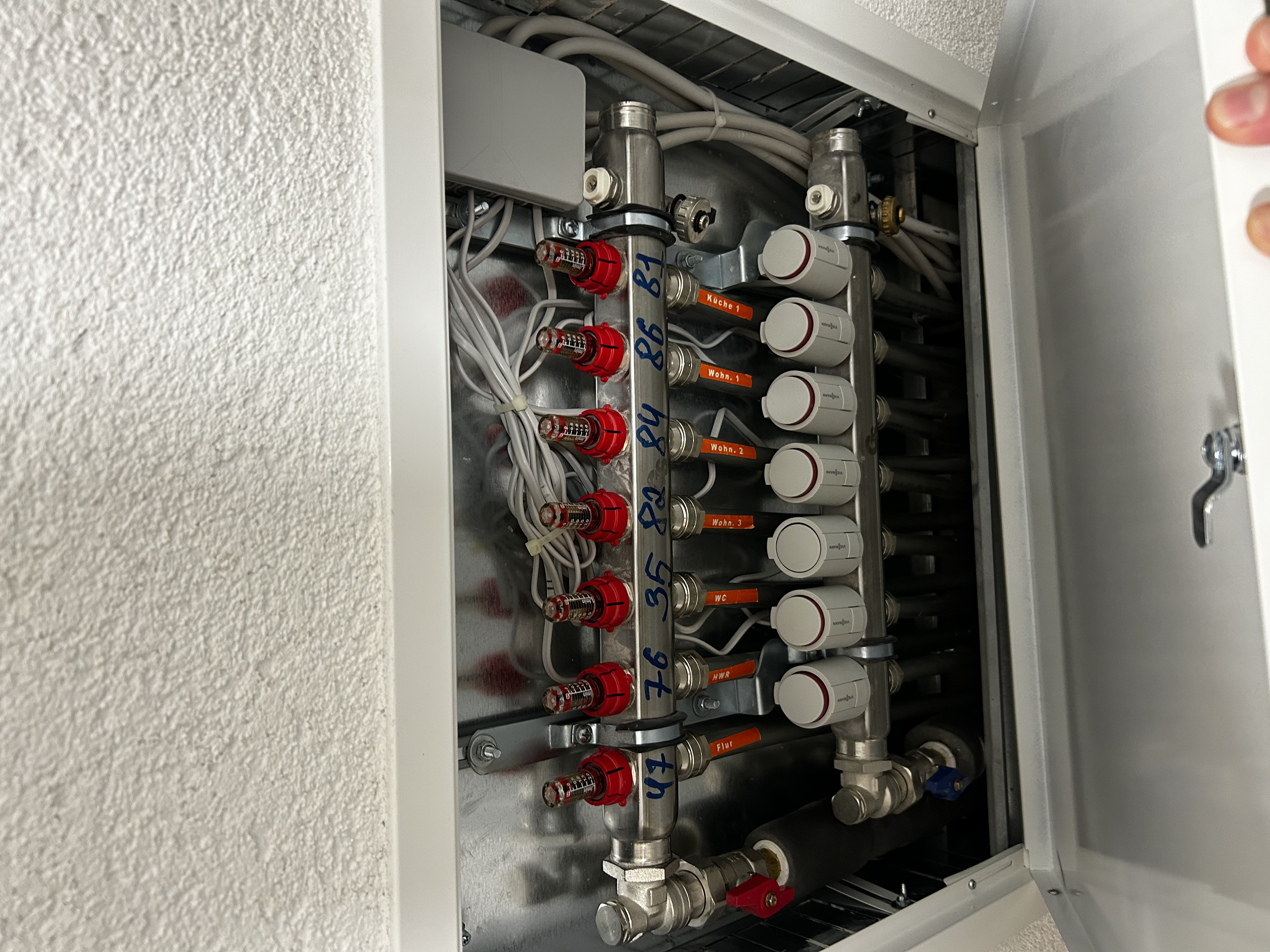

Wo müsste der Mischer verbaut sein? Im Verteilerkasten erkenne ich keinen (siehe Bild).

Das Thermostat HWR und WC sind jedenfalls nicht geöffnet bzw die anderen geschlossen. Schauen das alle Thermostate komplett geöffnet sind.

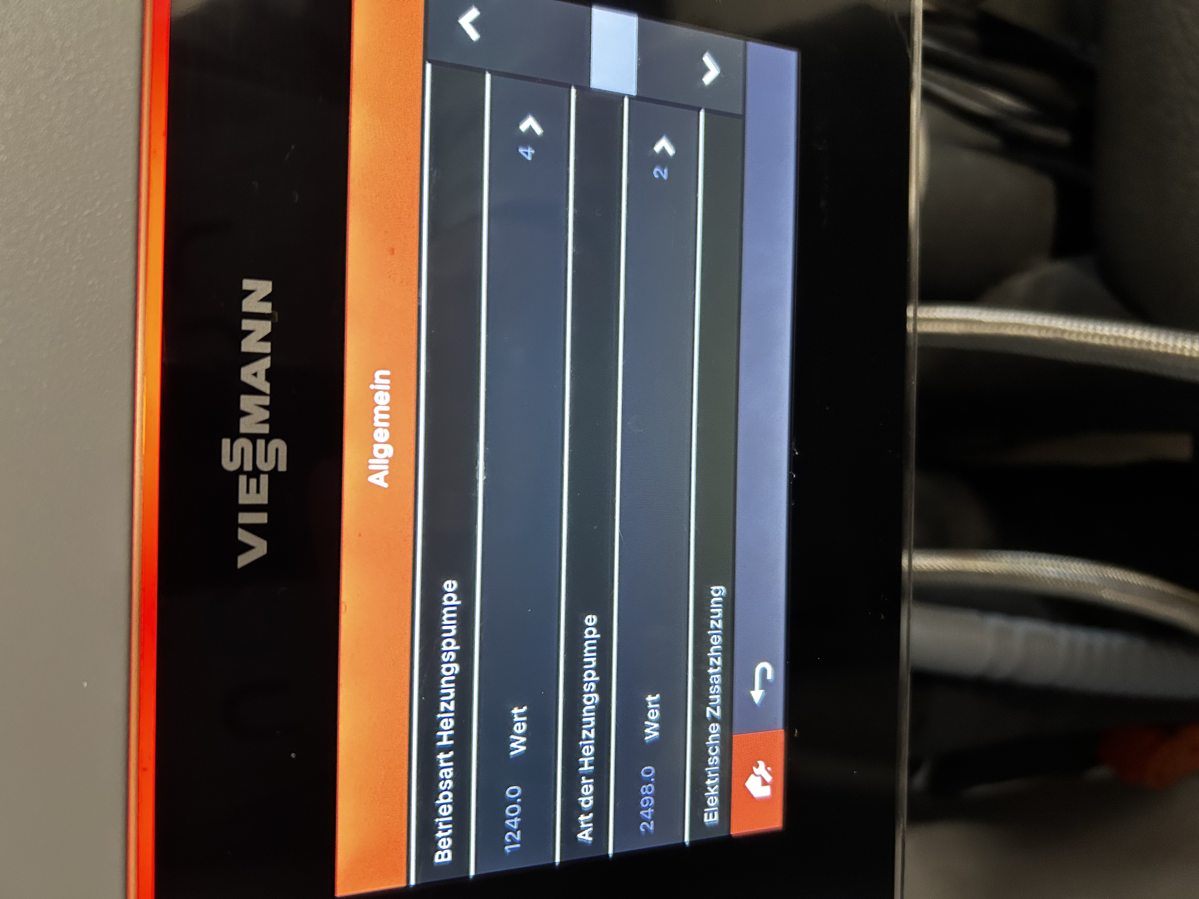

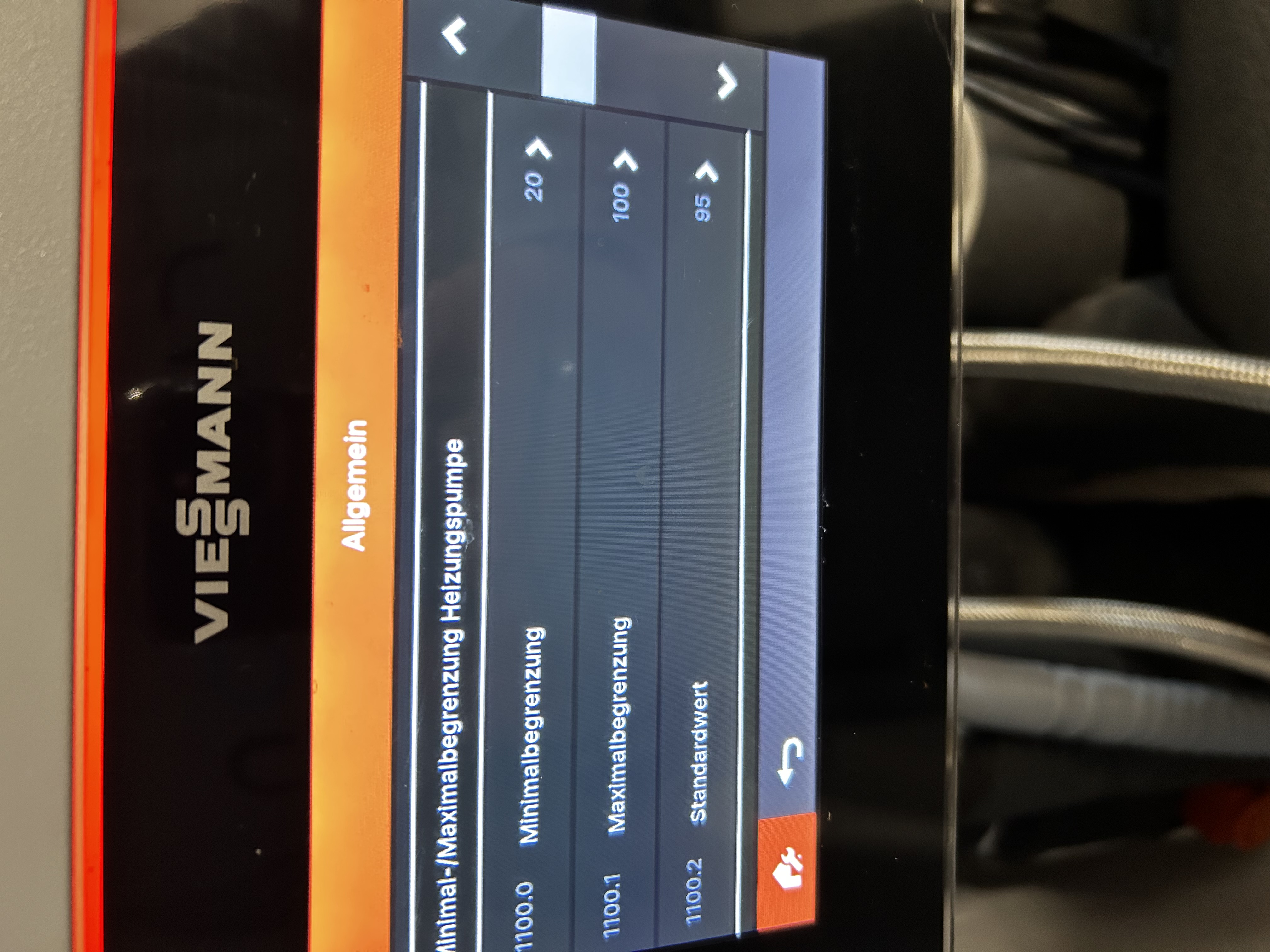

Kommst du in die Parameter?
Falls ja schick mal ein Foto von Parameter 1100.2 und 1103.2

Anbei noch die Parameter zur Pumpensteuerung und Drehzahl (aus Allgemein und Heizkreis 1).

Dein Fachbetrieb hat es wohl vorgesehen das dein Heizkreis direkt über die Inneneinheit mit der Pumpe gesteuert wird. Im Prinzip funktioniert das auch aber wohl nicht bei dir.
Ich würde Rücksprache mit einem Fachbetrieb halten und eine zusätzliche Heizpumpe ansprechen.
Da du kein Heizwasserpuffer hast brauchst du nicht unbedingt einen Mischer da die VC 250 modulierend deine Vorlauftemperatur steuert.
Wohl ist aber ein erhöhter Rohrwiderstand in deinem System sodass die interne Pumpe es nicht schafft. Dein Fußbodenkreis wurde hoffentlich gründlich gespült und entlüftet. Ein hydraulischer Abgleich ist ebenso Pflicht.

Und du solltest unbedingt schauen,dass die Ventile unter den Stellantrieben geöffnet sind.
Die kleben gerne mal fest.

Die Stellantriebe dürften aufgeschraubt sein. Am unteren Ende müsste ein Rändelring zu sehen sein. Es gibt auch welche zum Klemmen. Da müsste dann eine Schelle zu sehen sein. Mit einer Schraube gesichert.
Ok, hab die Ventile gecheckt, diese sind alle gut beweglich und kommen direkt nach runterdrücken wieder zurück. Sollte somit passen oder?

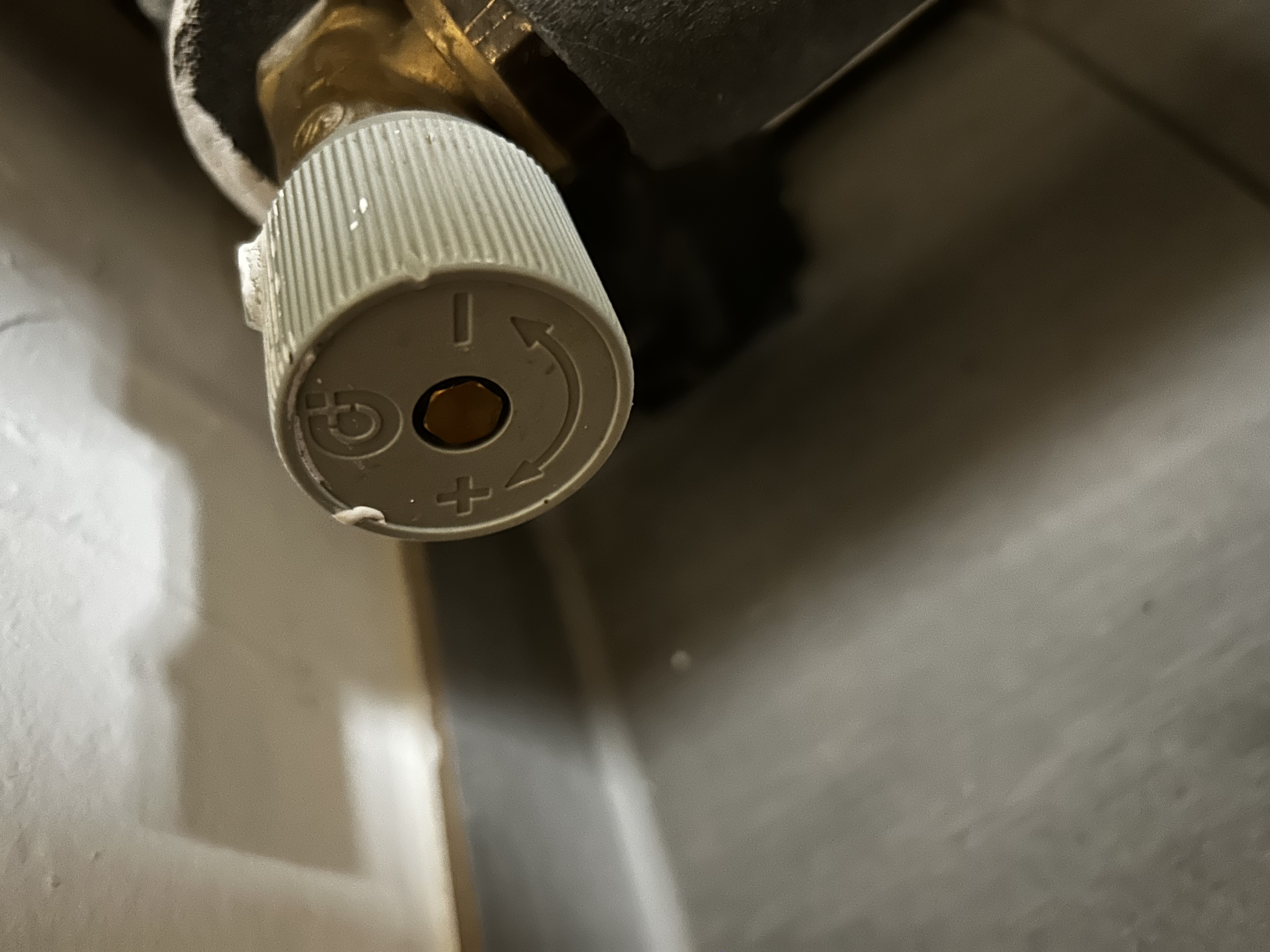

Es muss also an den Heizkreisen liegen. Gibt's vielleicht.ein Überströmventil ?
Ich denke es gibt ein Überströmventil.
Um sicherzugehen aber anbei die Bilder.
Ja,ganz unten. Das grau isolierte mit dem grauen Griffteil. Auf welcher Stellung ? Das könntest auch mal ganz schließen. Es ist sehr unwahrscheinlich,dass bei der FBH Fliessgeräusche auftreten.
Es ist auf Anschlag in Richtung + (plus) und lässt sich daher nur in Richtung - (minus) drehen.
Macht es Sinn es die Position zu verändern?
Dreh das mal ganz zu.
Gute Idee @Franky im geöffneten Zustand generiert die innere Pumpe einen geringen Differenzdruck und senkt deshalb Ihre Leistung. An das Überströmventil dachte ich zuerst garnicht, wieder was gelernt.
Lg
Aus meiner Sicht war es ganz zugedreht (Anschlag bei +). Habe es testweise mal aufgedreht, konnte aber keine Unterschiede feststellen (Volumenstrom gleich, kein Durchlauf in den Heizkreisen). Habe es wieder entsprechend zugedreht (entspricht Ursprungszustand).
Ging die Einstellschraube leicht oder schwierig zu drehen?
Du kannst probieren ein paar mal Auf und Zu, evtl hat sich da etwas verhackt.
Plus dürfte geschlossen sein und Minus offen. In deinem Fall also auf Anschlag Plus.
Lg
Ich würde eher sagen,plus ist offen. Das Überströmventil wirkt wie ein Druckminderer. Ab einem bestimmten Pumpendruck lässt es durch.
Wenn es ganz offen ist,drückt die Pumpe das Wasser direkt in den Rücklauf.
Das Überströmventil ist hier entbehrlich.
Die Schraube war ziemlich schwergängig. Probiere es später noch einmal mit mehrfachem Auf und Zudrehen.
Nur was ist jetzt auf bzw. zu? 😄
