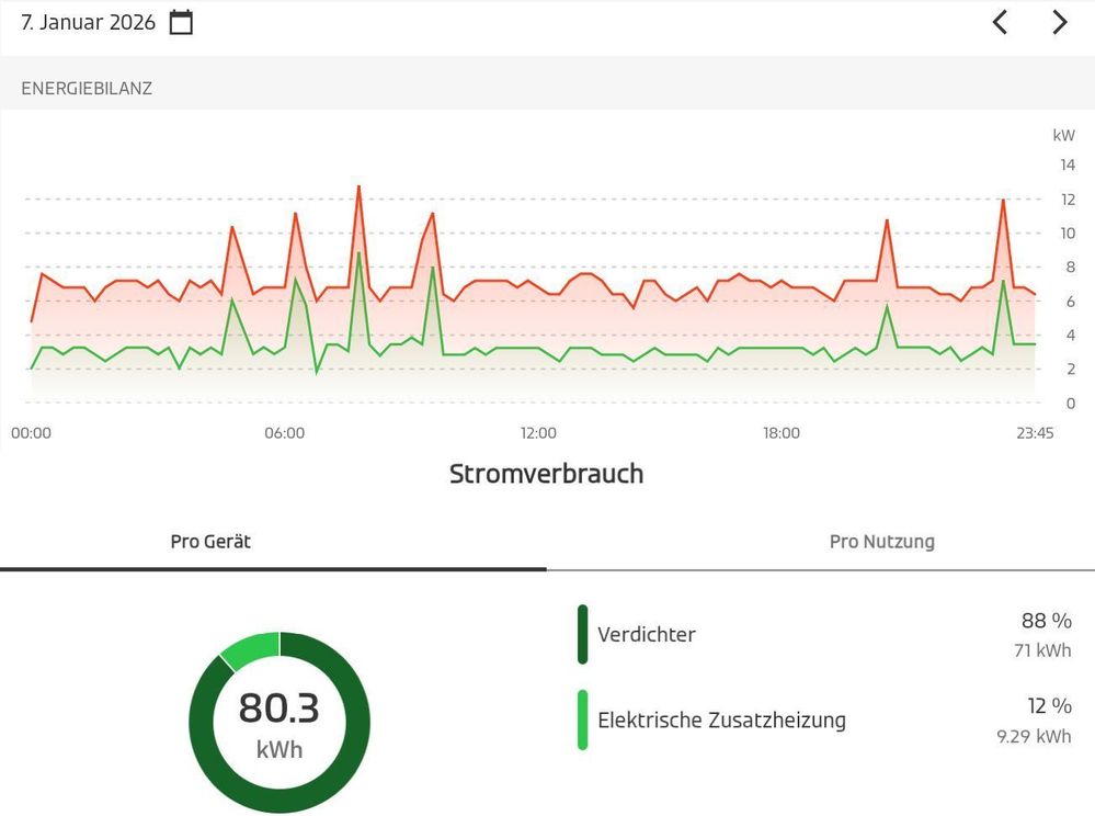

Ist das Zuschalten des Durchlauferhitzers beim Abtauen trotz 200L Heizwasser-Pufferspeicher normal?
Ich habe eine Vitocal 250-A AWO-M-E-AC-AF 251.A08 mit einem Vitocell 100-E SVWA 200L Heizwasser-Pufferspeicher. Keine Brauchwassererwärmung.
Laut meinem Heizungsmonteur wird die Wärme des Pufferspeicher auch zum Abtauen verwendet. Trotz dessen 200L mit 45 Grad wird bei ca. -5° Außentemperatur der Durchlauferhitzer mit voller Leistung zum Abtauen dazu geschaltet. Das summiert sich bei mir in der Nacht auf einige Stunden.
Kann man das nicht so programmieren, daß sich der Durchlauferhitzer, abhängig von der Außentemperatur, nur stufenweise zuschaltet, falls überhaupt nötig?

Nach meiner Erfahrung (250-A10) passiert das zwar immer wieder mal, aber nur für ganz kurze Zeit (< 2 min pro Abtauvorgang). Wenn du nun von einigen Stunden pro Nacht sprichst, dann muss das m.E. durch Zuheizung im normalen Heizbetrieb entstehen.
Mein Problem ist das abrupte Zuschalten des Durchlauferhitzers mit voller Leistung bei nur einem Grad Unterschied. Während bis -5° alles normal läuft, wird er ab -6° voll zugeschaltet, und das nicht nur für ein paar Minuten.

Eine Zuschaltung mit voller Leistung ist das nicht. So wie es aussieht, die erste und eventuell zweite Stufe. Es ist nicht unwahrscheinlich, dass dies jeweils ein Abtaumoment ist.
Das währen pro Abtaumoment ca. 20 Minuten. Und da beim Abtauen die Wärmepumpe nicht läuft, sind das 6-8 kW. Also eher zweite und dritte Stufe.
Aber wenn das so Ok ist, dann bin ich beruhigt.
