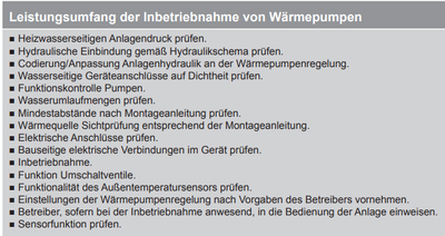

Ok. Dann versuche ich die Frage anders zu formulieren. Was kann ich als Endkunde erwarten wenn ich laut Angebot der Sanitärfirma eine Inbetriebnahme vereinbart habe?
Die Viessmann Service-Preisliste sagt dazu:
Frag beim HB nach ob es eine PDF Datei gibt die "Abnahmeprotokoll" heißt.
Dort sind alles Kodierungen und Einstellung deiner Anlage zu dem Zeitpunkt dokumentiert..
Wenn diese Datei nicht vorhanden ist, würde ich dir empfehlen selbst Vitosoft auf einem alten Rechner zu installieren und diese Datei zu erstellen.
