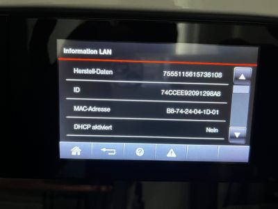

Könntest du bitte im ersten Schritt das Menü der Anlage öffnen und ein Foto der Herstellnummer der aktuell verbauten LANCard posten?
Menü - Informationen - LAN - Herstell-Daten.
Im Anschluss können wir alles Weitere klären.
Hallo Chris,
ja, die LAN Karte wurde Getauscht.
Ist angehängt.
Gerd
Hallo GB48,
danke für das Foto.
Die LANCard ist online und auf den Account ri**********@gmx.de registriert, liegt an dieser Anlage ein Fehler vor?
Auf deinen Account ist noch die alte LANCard registriert, diese ist natürlich offline und verursacht wahrscheinlich den angezeigten Fehler.

Das Modul steht auf Static und nicht auf DHCP.
Haben den Router ausgeschaltet, 4 Minuten gewartet, angeschaltet. Danach mit 10 Minuten Wartezeit die Vitodens neu gestartet. Keine LAN Verbindung.
Hallo GB48,
wenn das Modul auf "Static" steht, müsstest du die Daten (IP Adresse, etc) von Hand eingeben, wenn du den Modus auf DHCP änderst, ruft die Anlage die Daten vom Router ab.
Stell es doch bitte mal auf DHCP.
Wenn wir das Modul auf DHCP stellen, prüft er die Verbindung, versucht also mit der Fritzbox zu kommunzieren und meldet im Anschluß den Fehler.

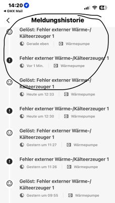

jetzt geht das schon wieder los mit den Fehlermeldungen. Zwar nur kurz und löst dann das Problem selbst.
Ist das normal? Kann mir nicht vorstellen, das dies so werksseitig vorgesehen ist.
Hänge die Meldehistorie mal dran.
Hallo GB48,
die Meldung sagt aus, dass eine Störung am Vitodens vorliegt.
Wird dir am Vitodens denn etwas angezeigt?

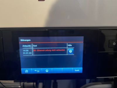

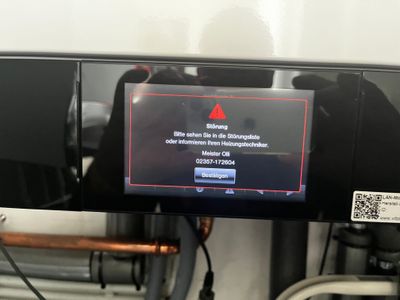

Ja, es war das übliche Bild mit dem Vorsicht „Verkehrszeichen“ … und benachrichtigen sie den Installationsbetrieb.
Es ist wie Du an der Historie sehen kannst nur kurzzeitig und jetzt ist auf dem Vitodens die normale Betriebssicht..

Die Meldung ist auf dem Vitodens, jetzt nicht, war sie aber und die Lichtorgel ist am Vitocal an.
Beides wieder verschwunden.
Sobald die Meldung wieder da ist und ich es bemerke, mache ich Foto und schicke es.
gerade wieder kurze Unterbrechung. Die Fotos vom Vitodens anbei.
Vitocal zeigte nichts an.
Die Unterbrechung war auch ruckzuck erledigt. Habe darauf gewartet und sofort Fotos gemacht, danach war’s schon wieder auf Normalbetrieb.
