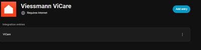

Hi,
das Script hat mein Problem nicht gelöst. Schade. Gibt es noch Ideen? Ist die API ggf. aktuell down?
Mehr bekomme ich aktuell nicht zu sehen!
Hallo.
Bei mir hat sich das anders dargestellt.
Alle Entitäten waren sichtbar aber nicht verfügbar, wurde also nicht aktualisiert.
Bei Dir sind keine Entitäten vorhanden.
Das sieht für mich aus, als wenn die Integration nicht richtig läuft.
Gibt es Fehlermeldungen?
Auf jeden Fall würde ich die Protokolle kontrollieren.
Vielleicht hilft es, die Integration neu zu laden.
Ich bin aber kein Spezialist und muss mir da auch einiges anlesen.
WP-Heizer
Moin,
das nur die Integration da war, war mein Fehler. Jetzt ist der Zustand, wie bei dir. Alle Entitäten werden gesehen, keine Daten.
Sprich es gibt keine Fehler mehr, "nur" alles ist nicht verfügbar.
