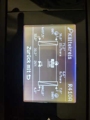

Hier sind noch ein Bild von der Anlage im Betrieb. Vielleicht fällt euch ja etwas auf oder ihr habt eine Idee was es noch sein könnte.
Auf alle Fälle lief sie vor dem Platinentausch besser!
