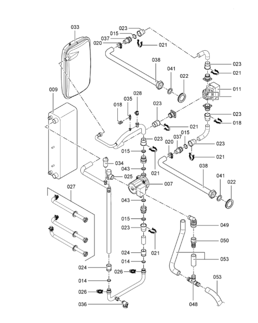

Danke, die Position 11 ist das Umschaltventil. Gerade wenn der Regler anzeigt, dass er Warmwasser machen möchte und die Wärme in den Heizkreis gelangt, muss das Umschaltventil geprüft werden. Eventuell bleibt es aufgrund von Verschmutzungen auch ab und an hängen. Dieses muss geprüft und ggf. ausgetauscht werden. Die Bestellnummer dafür lautet 7829454.

ich habe nun erneut nach dem Umschaltventil gesucht. Leider ist die Einbausituation so, dass man kaum hinkommt, da es am hinteren Ende verbaut ist und zusätzlich von mir weggerichtet verbaut ist. Ich habe daher versucht ein Foto zu machen. Ist dies das Ventil? Auf der oberen Seite befindet sich ein Hebel, welcher nach links und rechts bewegt werden kann. Bei etwa der Hälfte beginnt ein mechanisches Geräusch, als würde man eine Spieluhr aufziehen. Anschließend bewegt sich der Hebel wieder in seine Ausgangsposition.
Ja, das ist das Umschaltventil. Es ist Federbelastet und fährt im nicht geschalteten Zustand in Richtung Heizbetrieb.
