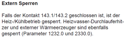

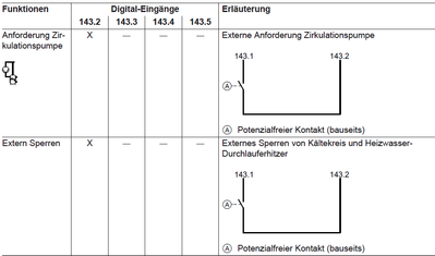

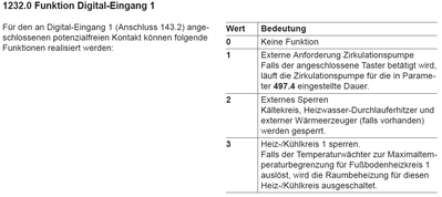

Wenn du eine Anlage mit OneBase-Steuerung hast, kannst du den Digitaleingang 1 auf die Funktion "Externes Sperren" konfigurieren.
Von deiner Altanlage brauchst du dann einen netzspannungstauglichen potenzialfreien Kontakt, der bei aktiver Solarthermie schließt. Den kannst du an den Eingang 1 anschließen.
Da damit auch das Heizen unterbunden wird, ist das wahrscheinlich nur was für die Sommerperiode, wenn es kein Kombispeicher ist.
Im Prinzip könntest du in gleicher Weise auch die EVU-Sperre benutzen.
