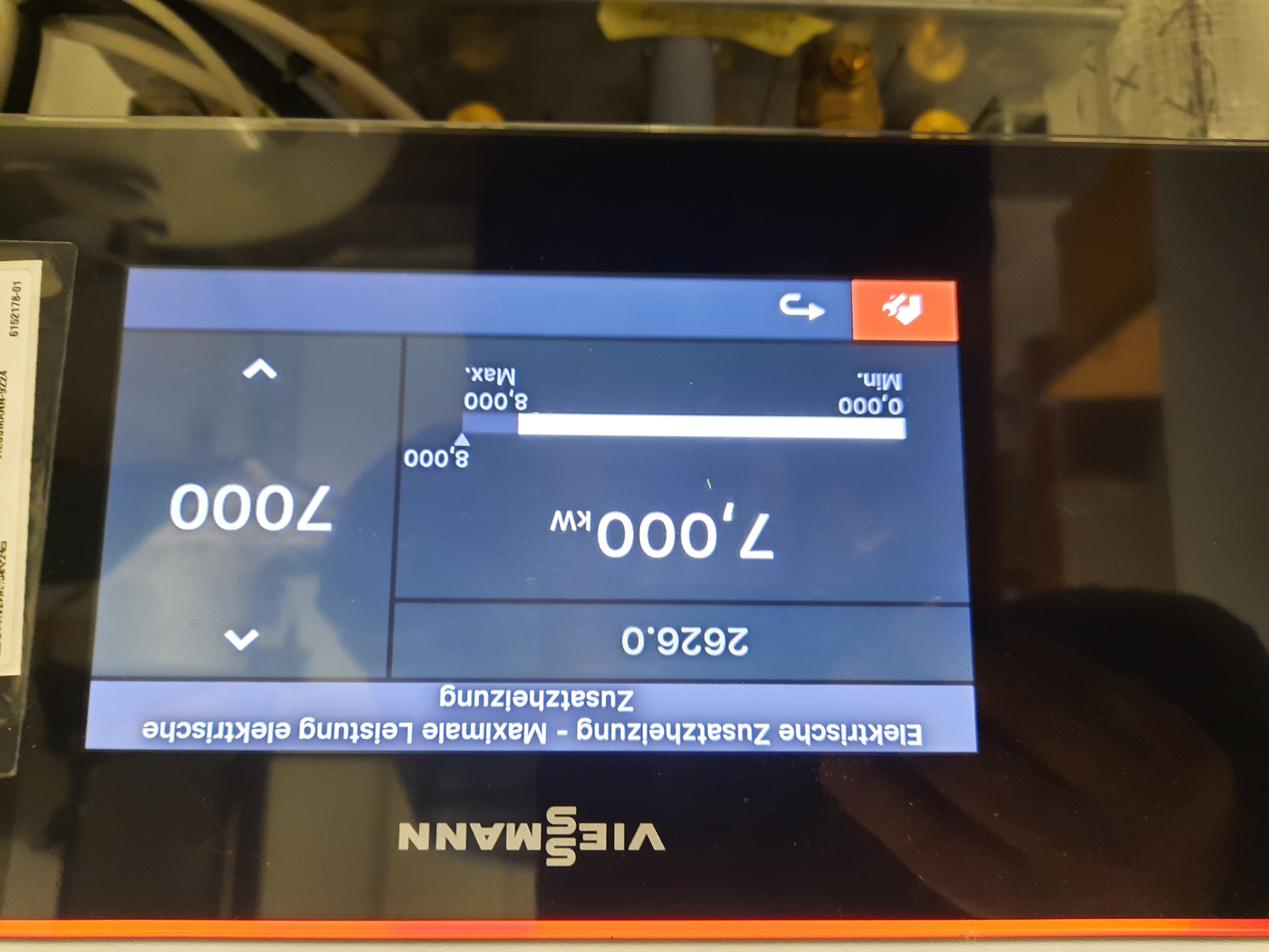

Ich habe dann im Servicebereich die Leistung des Heizstabes von 8000 W auf 2000 W reduziert. Die Räume mit Heizkörpern sind daraufhin deutlich kühler geworden (Vorlauftemperatur von 40 Grad  -> 20 Grad). Ich habe dann die Leistung sehr schnell wieder erhöht auf  7000 W.

Wie könnte denn die Zusatzheizung deaktiviert werden?  Die Leistung (Menü siehe Bild) auf 0,00  kw runterregeln? Oder gibt es da noch andere "Schalter"?

Den Heizstab habe ich über 26.26.0 mal ausgeschaltet. Da derzeit keine  Wärme angefordert wird, hat sich logischerweise am Volumenstrom nichts geändert.

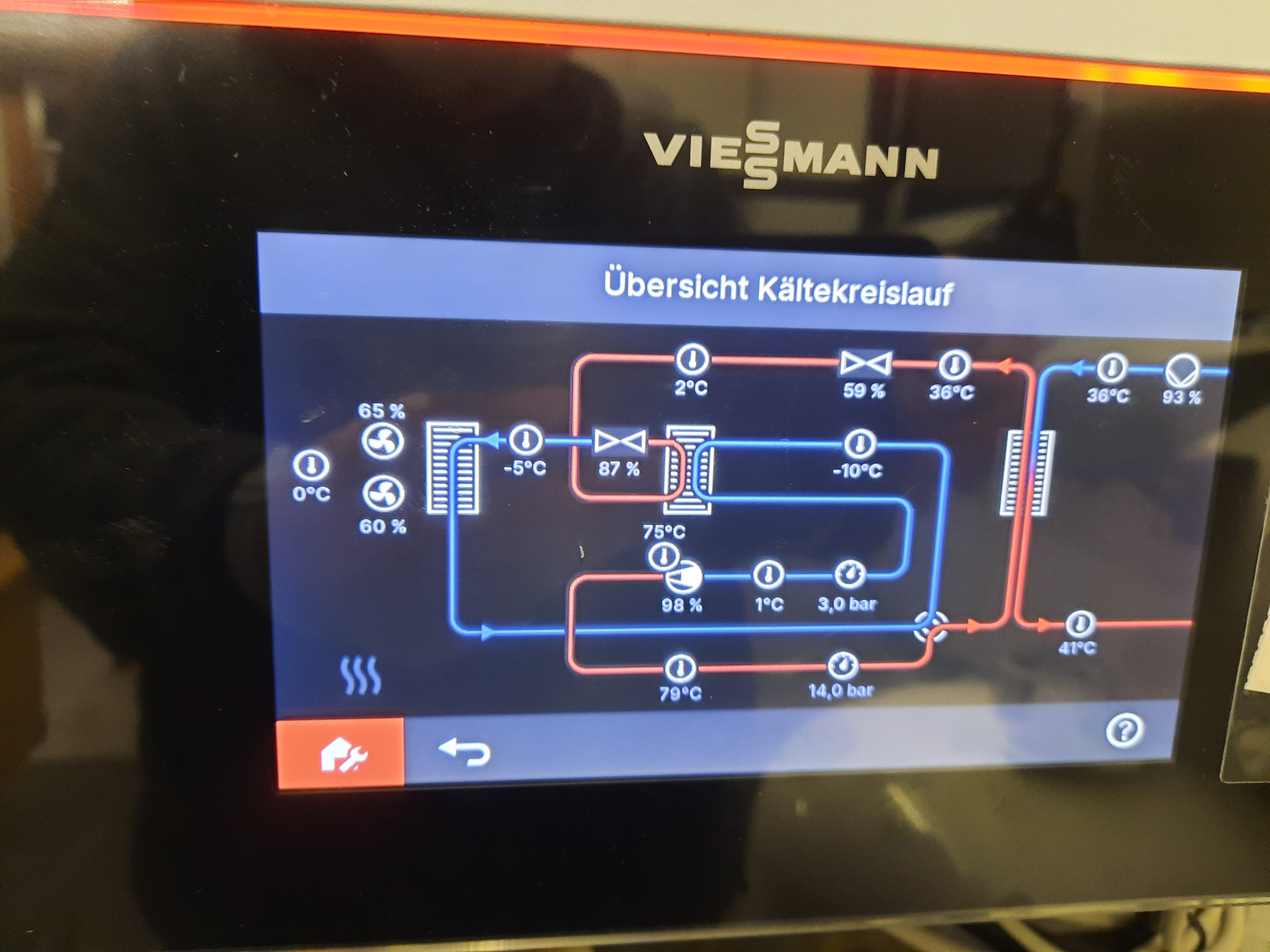

Ich suche derzeit die Grafik "Übersicht Kältekreislauf". Ich habe die schon mal gesehen. Ich finde sie aber derzeit nicht. Wo muß ich suchen?
Die Primärkreispumpe läuft auf 90 %, also über dem Sollwert 70 %. Ist das für mein Problem relevant?
Sobald die WP wieder läuft werde ich die entsprechenden Parameter ändern und Fotos einstellen.
Service (Passwort) -> Diagnose -> Kältekreislauf

Hmmm... eigentlich sollten "Soll" und "Ist" nur um ein paar Prozentpunkte abweichen  - außer die Werte ändern sich gerade stark und der "Ist" folgt dem "Soll" mit etwas Abstand, bis beides wieder zusammen ist. Aber 20% Unterschied scheint mir zu viel zu sein. Waren die Werte konstant, als Du das Bild machtest, oder änderten sie sich gerade?
Auf dem Bild hast Du einen Volumenstrom von 1752 l/h. Das scheint mir ausreichend für den Heizbetrieb zu sein.

Seit ihr euch sicher mit Parameter 2626 diesen auf 0 zu setzen die richtige Entscheidung trefft?
Wenn ihr Aktivität zum Heizen/WW eingrenzen wollt ist doch Einstellung 2340.0 und 2340.1 relevant.
2626 regelt welche Lstg. freigegeben ist wenn er diesen auch braucht. Habt ihr keine Bedenken die Anlage zu schrotten wenn bei tatsächlichen Bedarf dieser keine Leistung bereitstellen kann?
den Heizstab habe ich weiterhin über 2626 nur marginal runtergedreht von 8000 W auf 7000 W.
In der Anlage nun auch die Abbildung des Kältkreislaufs (vor ca. 1 Std).
Die Anlage macht aktuell 5 Kw Thermische Leistung.
Die Primärkreispumpe macht immer noch um  die 90 % (Soll 70 %)
Der Volumenstrom ist weiterhin bei über 1700 l/h

Wenn ich's richtig sehe hast du zum Zeitpunkt der Aufnahme zwischen VL u. RL (Anzeige ganz rechts) 5° Differenz. Heißt für mich., dass die Leistung ja benötigt wird und im Kreislauf auch abgenommen wird. Wenn sich VL/RL annähern wird auch die Lstg  runtergehen.
Und wenn du den Start des Durchlauferhitzers weitestgehend vermeiden willst wirst du in
Parameter 2340.0, 2340.1 jeweils als Wert 0  hinterlegen müssen und ECO. Dauert dann bei WW länger bis dieses wieder aufgeheizt ist und hängt letztendlich davon ab wie viele Abnehmer ihr seid, wie schnell wieder verfügbar sein muss.
Hast Du nicht eine 250-A A13? Oder habe ich das falsch gelesen?
In Deinem Bild vom Kältekreislauf hat der Kompressor 98% - läuft also mit (so gut wie) voller Leistung.  Meine 250-A A13 würde da eine elektrische Leistungsaufnahme von ca. 4,5 kW - 5 kW haben und bei Deinen 0°C  Außenlufttemperatur eine thermische Leistung von ca. 11 kW  - 14 kW.
Ist das Foto bei einem "dynamischen Gleichgewicht" (Temperaturen 2-5 Minuten konstant) aufgenommen worden, oder beim Aufheizen (z.B. von WW) oder kurz danach? Beim Aufheizen (Wassertemperaraturen steigen) braucht die Anlage mehr Leistung als wenn sie die vorhandenen Temperaturen nur konstant hält.

Seine Angabe zum Volumenstrom 1700 spricht eher für Heizbetrieb.
Vielleicht hat er diesen aber auch zu einem anderen Zeitpunkt festgehalten als das Bild.
Die Temperaturen von 79° im Bild unten könnten aber auch auf Abtauvorgang hindeuten.
2626.0 ist ein Parameter, den man im Betrieb ändern kann ohne die ganze Inbetriebnahme erneut durchlaufen zu müssen.  Ich hätte eher Bedenken (weil man eine Inbetriebnahme ja nur einmal macht  - im Normalfall) für dynamische Änderungen immer wieder eine Inbetriebnahme zu machen. Ich will den Heizstab ja nicht generell abschalten, sondern ihn (je nach Wetterlage) für den Heizbetrieb erst dann nutzen, wenn es wirklich notwendig/sinnvoll ist.
Damals bei meiner 2323 Softwareversion, war das der einzige Parameter den ich dazu gefunden hatte und der funktionierte. Und da der HB mir damals erlaubt hatte, den zu ändern, hatte er dafür auch die Verantwortung übernommen (Thema Gewährleistung).
Wenn die Anlage im Winter für Wochen oder Monate unbeaufsichtigt laufen würde, würde ich 2626.0 nicht auf 0 setzen  - das Risiko wäre mir dann zu hoch.
Aber weil das jetzt mein erster WP- Winter ist,  ich die Anlage engmaschig (mit open3E) überwache, mir der Wetterbericht bekannt ist und ich vor Ort bin ist das aus meiner Sicht bei mir kein Risiko.
Da wir hier inzwischen Temperaturen zwischen 0°C und -5°C haben steht bei mir 2626.0 allerdings auch nicht mehr auf 0, ich habe es etwas hochgesetzt und beobachte, was passiert und ob/wann der Heizstab eingeschaltet wird.
Die 79°C nach dem Kompressor treten so auch beim normalen Betrieb auf, dass muss kein Abtauvorgang sein.
Ja, für Heizbetrieb spricht auch, dass der Kompressor nahe 100% Leistung läuft. Im eco-WW-Betrieb arbeitet die Anlage mit geringerer Leistung.
Was ich meinte: Bei mir kühlt sich (bei diesen Außentemperaturen) der HK-Puffer immer während der WW-Bereitung etwas aus, die Anlage muss also nach der WW-Bereitung erst mit höherer Leistung (ggf. mit bis zu 100%) das Wasser bis zum HK-VL-Soll aufheizen (a) und wird danach dann die HK-VL-Soll Temperatur mit geringerer Leistung halten (b). Die ODU "schraubt" sich da ja in den VL/RL-Temperaturen langsam immer weiter hoch (bei rel. konstanter Spreizung) bis zur Ziel-/Soll-Temperatur.
Falls das Bild bei (b) gemacht wurde, ist die Anlage da beim HK-Wärmebedarf bereits an der Leistungsgrenze und ohne Heizstab wird es (bei zusätzlichem Wärmebedarf) kaum ausreichen. Falls das Bild bei (a) gemacht wurde ... nicht unbedingt.
