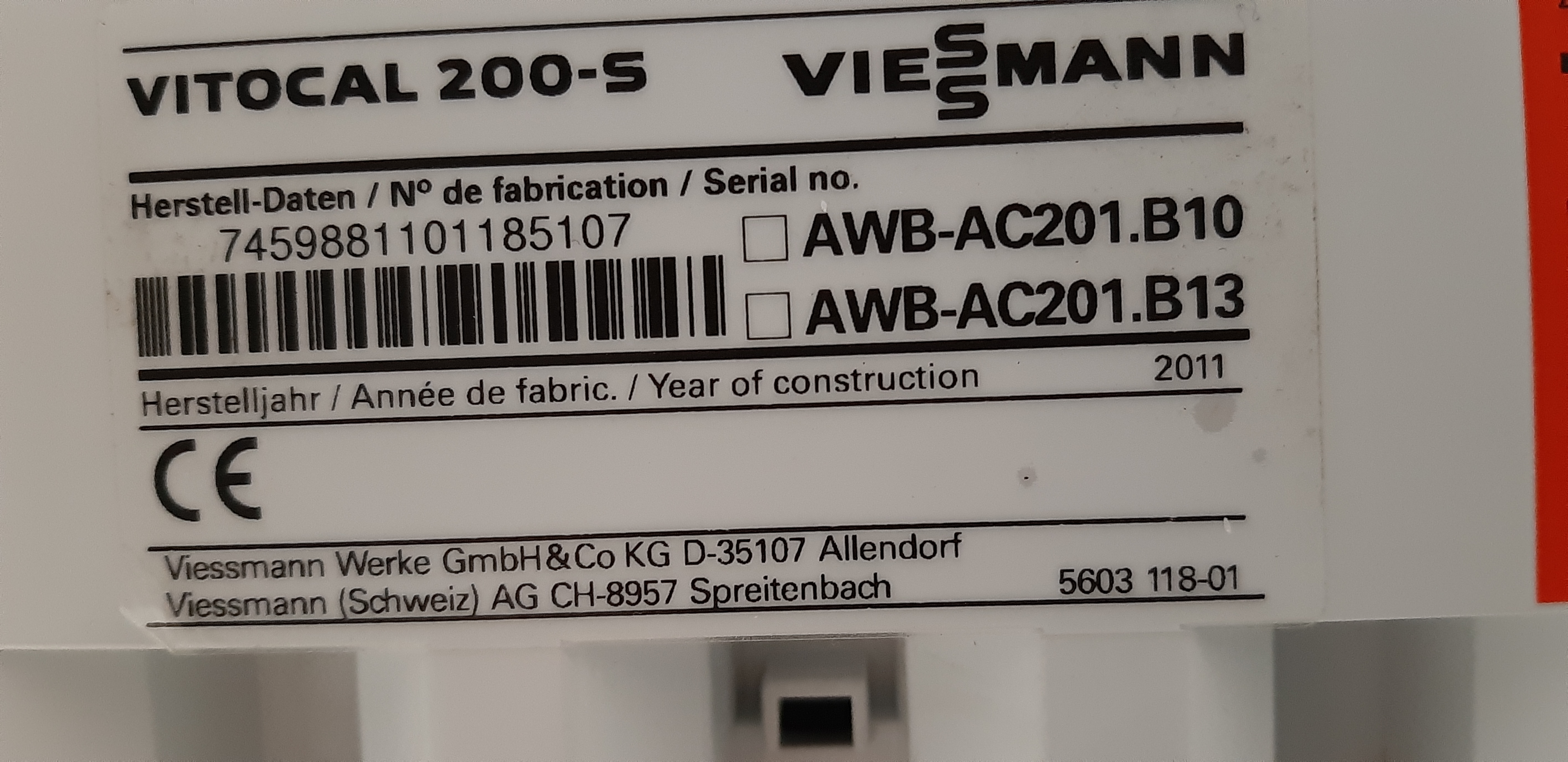

Unsere LWP ist seit Ende 2011 installiert. Es wäre wohl ein Wunder, wenn Viessmann für diese Anlage noch eine Garantie geben würde. Allerdings würde ich am liebsten die Stromkosten ab 10.01.2025 von Viessmann bezahlen lassen.
