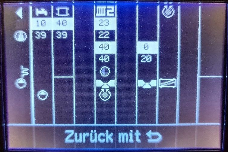

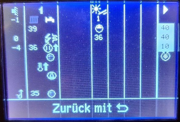

Hallo Jürgen,
mach bitte mal ein Bild von jeder Seite der Anlagenübersicht, wenn das System im Heizbetrieb ist. Du gelangst dorthin, indem du die "?"-Taste für ca. 4 Sek. gedrückt hältst.
vielen Dank für deine Rückmeldung, anbei die gewünschten Fotos.
Prüf bitte mal, wie der Parameter 200F eingestellt ist. Du findest ihn in der 2. Codierebene. Dafür musst du in der Serviceebene (OK- und Menü) die "OK"- und "Rückstell"-Taste für ca. 4 Sek. gedrückt halten. Anschließend gibst du den Code 344 254 1331 ein. Wichtig! Durch falsche Einstellungen in der Expertenebene kann es zu Geräteschäden kommen.

Danke, ich meinte auch den Parameter 300F für Heizkreis 2. Setz dich einmal mit deinem Fachbetrieb in Verbindung, damit dieser hierzu eine Überprüfung durch unseren Technischen Dienst beauftragt. Gerne kannst du mich dazu auf dem Laufenden halten.
der TD von Viessmann war jetzt da und hat den "Fehler" gefunden. Es war die falsche Einstellung bei dem Parameter für den Raumsensor, hier war eingestell, dass die Heizkennline (Außentemperartur) nicht wirken soll, deshalb war des Sollwert immer fix auf 40 Grad. Jetzt reagiert die Anlage wieder normal und meine Erdsonden haben sich auch gleich wieder ein Stück erholt.
